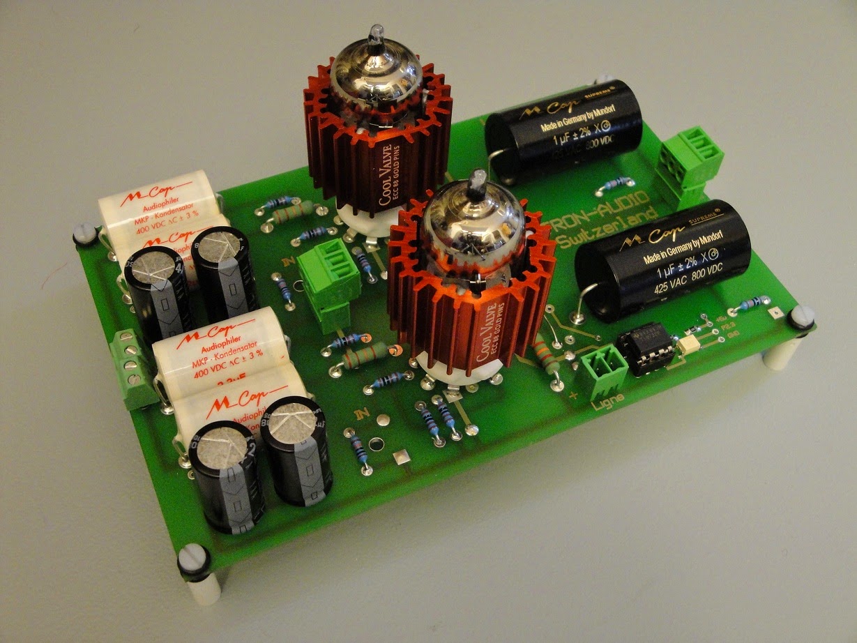

Message #12 par Tron_ic » 09 Déc 2016 à 02:16
Bonsoir à tous,
Perso jaime bien le Cathode Follower...c'est simple et cela procure de bonnes performances sonores !  :cheesygrin:
Exemple de réalisation.
On pourra objectivement aller un peu plus loin si on le souhaite en utilisant un ou deux CCS (Constant Current Source) ou mieux des CCCS (Cascode Constant Current Source). description schéma et vidéos dans un article dédié sur mon blogg !
Meilleures salutations. Tony
