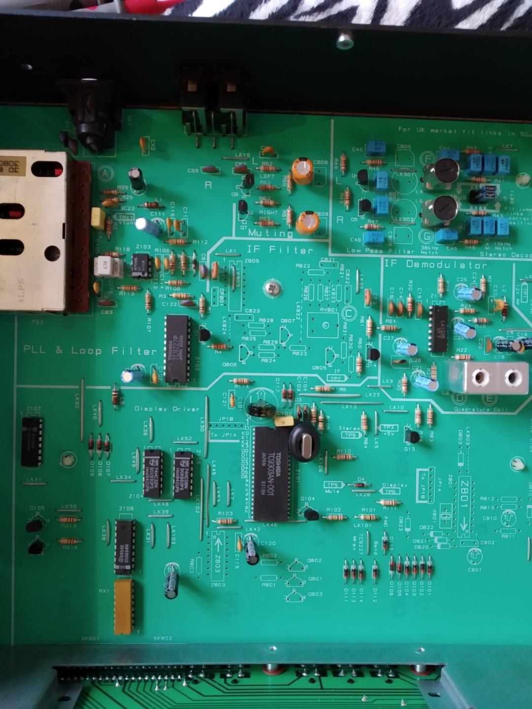

#5 par photo.phil » 09 Jan 2020 à 21:53
Suffit de changer c101 à côté du quartz et du ci Toshiba.
C est un condensateur de sauvegarde.
