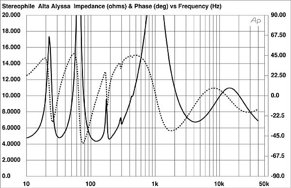

#6 par mkl » 23 Déc 2020 à 12:04
Quand on donne la puissance d'un ampli avec une impédance derrière, ça veut dire que, confronté à cette charge, il fournira cette puissance. Par exemple, le Naim qui t'a été proposé sort 50W dans une charge de 8 ohms.
Mais ça ne veut pas dire qu'il ne peut pas marcher avec des enceintes d'impédance différente. D'ailleurs, dans la réalité, l'impédance d'une enceinte varie avec la fréquence et, même s'il est écrit 8 ohms sur l'étiquette, elle dessine une courbe qui va l'amener à des valeurs supérieures et inférieures.
Par exemple, voici la courbe d'impédance d'une biblio annoncée à 4 ohms d'impédance nominale (rien à voir avec tes enceintes, c'est juste pour illustrer):
D'après les caractéristiques, le Naim développe 75W sous 4 ohms.
Ceci dit, en règle générale, on considère qu'un ampli devrait voir sa puissance doubler quand l'impédance est divisée par deux (ex: 50W/8 ohms ->100W/4 ohms). On remarque que ça n'est pas le cas pour les ampli qui t'ont été proposés. Cela veut peut-être dire qu'ils ne sont pas très à l'aise avec les impédances basses.
Bon, j'ai utilisé sans soucis un Naim de 50W/8 ohms sur des Dynaudio d'impédance nominale de 4 ohms, mais je ne me souviens plus de la puissance qu'il développait sous cette impédance.
