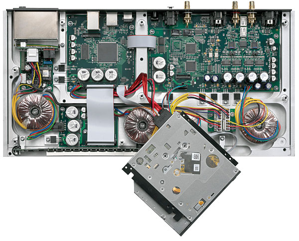

Bonjour à tous,
- L'appareil désigné en titre, refuse absolument de lire les CD, quoi que je fasse: il les recrache instantanément, carrément dégoûté !
- Le drive intégré est un modèle d'ordinateur, et cela semble un jeu d'enfant de le démonter pour en changer. Mais sur Internet je ne parviens pas à trouver la même référence. Ce genre de truc semble pourtant pulluler.
- En attendant, je l'utilise avec un 723 comme drive, en coaxial sur le DAC. C'est écoutable, mais pas vraiment comme avant !
Que faire d'autre ? Acheter un drive extérieur ? Le proposer à la vente tel quel, pour les qualités reconnues de son DAC, et acheter un autre lecteur ? Je pourrais aussi le faire upgrader en Cantata 3.0 . Mais ça, c'est trop compliqué, trop long, trop cher.
Alors ne rien faire, me contenter du résultat actuel ?
Bon, si quelqu'un a une solution, une idée qui s'impose d'évidence: merci par avance !

A mon avis tu devrais d'abord tenter de nettoyer la lentilles de ton lecteur avec un coton tige et de l'alcool isopropylique !

lupu a écrit:- L'appareil désigné en titre, refuse absolument de lire les CD, quoi que je fasse: il les recrache instantanément, carrément dégoûté !
Mon Imac de 2010 a eu le même problème pourtant je m’en suis très peu servi. Ce type de chargement finit toujours par ne plus fonctionner.
lupu a écrit:- Le drive intégré est un modèle d'ordinateur, et cela semble un jeu d'enfant de le démonter pour en changer. Mais sur Internet je ne parviens pas à trouver la même référence.
Quand je vois cette photo :
Tu n’es pas obligé d’avoir le même modèle, il t’en faut un qui a les mêmes connecteurs sous réserve que le matériel soit reconnu par le système.

ça ressemble a un lecteur "aspirateur" que l'on peux retrouver sur les PC portables.
En tout cas c'est du sata en alimentation

Je te communique par mail le téléphone de mon ami qui à eu le même problème et qui, après certains difficultés, à réussi à changer le bloc lecture de son Cantata.
(je crois qu'il a interrogé le fabricant)
Tu pourras l'appeler, il te conseilleras volontiers sur la procédure....
