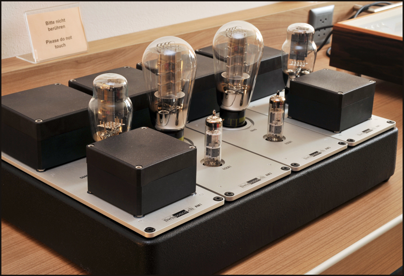

Etant le concepteur des électronique Swissonor, je voudrais à titre d'informations vous faire part de quelques précisions sur les différents produits et matériels utilisé dans nos réalisations.
Le concept de Swissonor et volontairement Vintage nous avons voulu privilégier l'essentiel avec l'utilisation de composants de très bonnes qualités. Nous avons sélectionnés à l’écoute certains composants tels que : les condensateurs de liaison (Mundorf Suprême) Les découplages de cathode de la section Phono (Tantale) Condensateur lissage CLC (Mundorf TubeCap).
Tous nos appareils sont conçu et assemblé en Suisse, nos partenaires et sous traitant sont également basé en Suisse, ce qui nous permet de maîtriser la qualité et d'assurer la pérennité de nos produits, ainsi que le label Swiss made. La qualité de fabrication des pièces, du montage, du câblage et des tests mis en oeuvre aussi bien mécanique qu'électronique nous permet de garantir un résultat et d’offrir une garantie de 3 ans. Tout cela à un coût et nous l’assumons volontiers. Il ne s'agit en aucun cas de faire de l'intégration ni même d'utiliser des éléments bas de gamme, genre chinoiserie diverse.
Nous désirons également que le concept et le design de nos appareils aient une identité propre ainsi qu’un caractère sonore permettant une grande transparence et une reproduction musicale de qualité. Nous sommes aussi de grands mélomanes, passionnés de musique et plus particulièrement de la  reproduction du vinyle, c'est pourquoi nous avons voulu réaliser sans prétentions un produit à la hauteur de nos exigences. Nous attachons aussi une très grande importance aux détails, à la qualité et la fiabilité de chaque section et bien sûr aux résultats sonore de l'ensemble constitué.
Le concept modulaire nous permets de proposer plusieurs configuration, comme le : Push-pull, SE, Intégré, Double Mono, et d'offrir à nos clients, si ils le désirent la possibilité de faire évoluer au fil du temps leur matériel ainsi que leur configuration. Tous les modules sont indépendant, et sont interconnectés par des prises, aucun fils n'est soudé sur les cartes. Tout et Plugg and Play.
Le boîtier à nécessité la réalisation d'un moule, il est en fonte austénitique (Amagnétique), les différentes plaques des modules sont en aluminium 5mm, usiné dans la masse, traitées et anodisées. Les Transformateurs d'alimentations, Selfs, et TRS, sont réalisés par un artisan bobineur en Allemagne. Les step-up utilisés pour la section phono sont des Hashimoto HM-X ou HM-3 (Japon).Tous les plaques Alu, sont découplées du châssis, ainsi que tout les transformateurs sur les plaques Alu. Tout les PCB sont également entièrement découplé de leurs fixations. La prises IEC et un modèle avec fiche, interrupteur et fusibles intégré. Tous les appareils disposent d'un interrupteur ground lift. Les PCB sont réalisé en Zinc/Or 35um.
La section alimentation utilise selon la configuration exclusivement une valve redresseuse de type 5U4G ou GZ34. L’alimentation de la valve redresseuse dispose d’une temporisation pour l’application retardée de la HT. L'alimentation des étages de puissances et volontairement non régulée (filtrage CLC) + découplage local au polypropylène.
L’alimentation HT des Pilotes et de la section phono, est régulée, filtrées et localement découplées au Polypropylène.
L’alimentation des filaments des pilotes et du phono est également régulée et filtrée.
La section phono MM et basée sur un circuit aux qualités subjectives reconnues par les audiophiles du monde entier. (Marantz)
nous l’avons optimisée, par un routage Dual Mono, un découplage local au PP de chaque triode, et une augmentation du courant de l’étage de sortie CF.
Nous avons également porté une attention particulière à l’implantation et aux choix des composants.
Cette section, peut être associée en option à une paire de transformateurs MC (Step-up).
2 micros relais inverseur sont implantés directement sur le PCB, cela permet notamment de réaliser un câblage très court et d’effectuer une sélection MM/MC ou 2 x MC sans complications. La correction RIAA de type active et volontairement implantée sur une carte additionnelle, ce qui permets au besoin d’implanter ou de tester facilement d’autres corrections.
Plusieurs étages de puissance sont disponibles :
Push pull de 6V6 drivers ecc81 en configuration Boostrapp
Single Ended : a triode 6B4G (équivalent 2A3) filaments en 6,3Vdc régulé, pilote CF boostrapped
Single Ended : à triode 300B Drivers Mû-follower à 12BZ7 ou ecc803S
L’alimentation peut être doublée pour une configuration Double Mono:
Double Mono: 6V6
Double Mono: 6B4G
Double Mono: 300B
En version intégré avec au choix, le module phono avec sélecteur et volume ou avec un préamplificateur passif avec 2 transformateurs d’entrée (Gain sélectionnable +3dB/+9dB) sélecteur et volume.
Voilà, je pense avoir fait un peu le tour et décrit brièvement chaque section.
Vous pouvez sans autre poster vos commentaires ou vos remarques par l’intermédiaire de ce fil, et si vous avez des questions, j’aurais grand plaisir à vous renseigner.
Meilleures salutations. Tony
