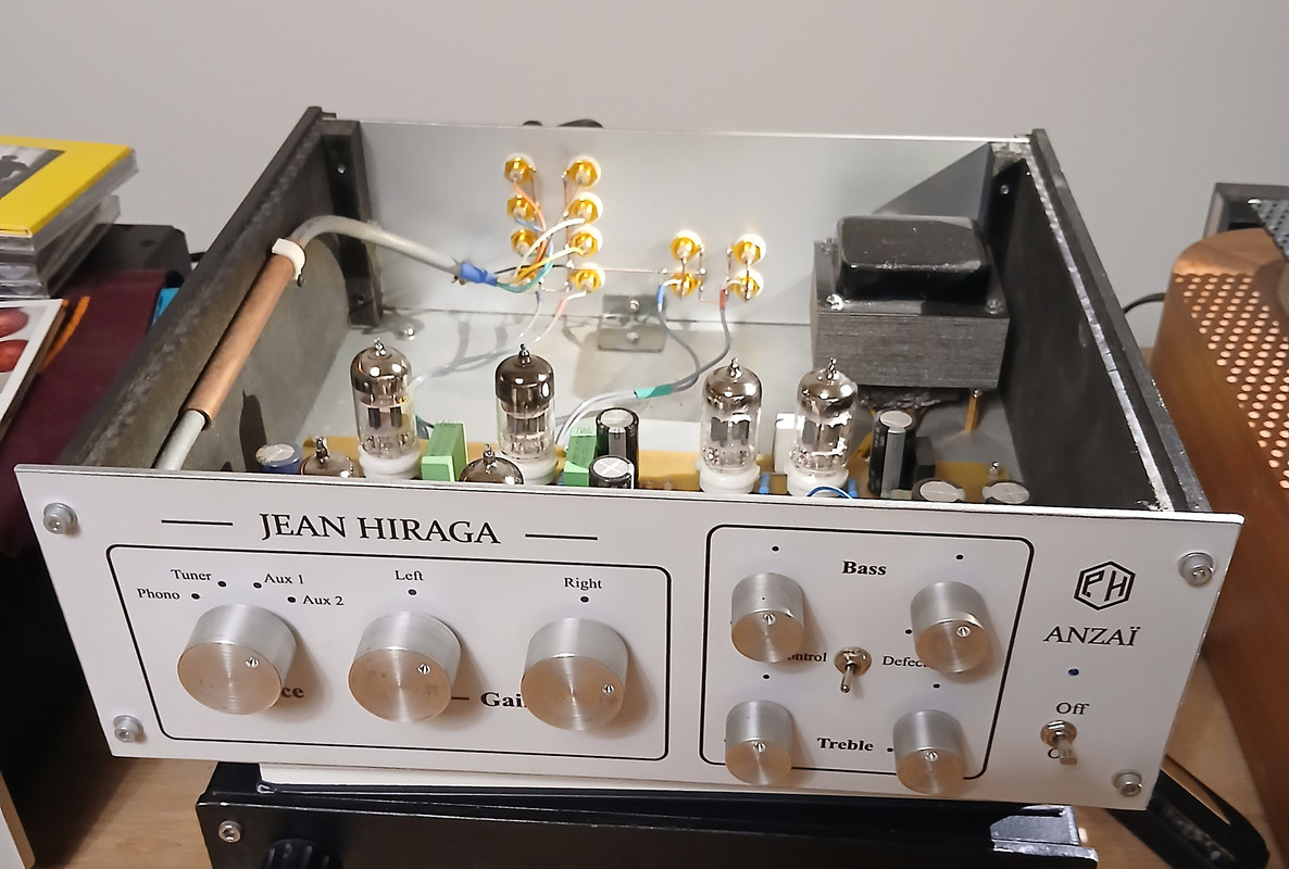

j'ai cette ( chose ) en  essai chez moi en ce moment , suite a un essai d'une réalisation d'un preamp phono  diy de l'ami Mingus il a un certain temps je me suis toujours dit qu'un jour j'aimerai tester l'engin  .
je sais qu'il y a eu plusieurs réalisations notamment proposé dans la revue de l'audiophile  , je pense que je me rapproche du numéro 7 , en  dessous de la carte il y a bien écrit SRPP ANZAI
j'aimerai avoir la confirmation de la bonne répartition  et bonne référence des tubes  ( photo  en partant de gauche a droite )  12ax , 12at7 , 12 au7
le 12ax7 serait pour la partie phono ,  il reste 3 entrées auriez vous une explication du rôle des 2x 12at7 et des 2x 12au7 ?
j'aimerai le tuber correctement pour donner mon avis sur ce preampli merci  ohhh amis de la verte tribu  !!

Là ce que je ne comprends pas c'est le commentaire de tib tib : "j'aimerai avoir la confirmation de la bonne répartition  et bonne référence des tubes  ( photo  en partant de gauche a droite )  12ax , 12at7 , 12 au7".
Si je prends les numéros de tubes comme sur la photo :
1   3   5   6
2   4
Si c'est une configuration similaire à celle du lien de l'Audiophile :
1 et 2 sont pour l'entrée phono Gauche
3 et 4 sont l'entrée phono Droite
1 et 3 = même référence de tube
2 et 4 = même référence de tube
Mais cela contredirait le commentaire de tib tib avec 1 et 2 identiques et 3 et 4 itou.
Et comme lui, je me gratterais la tête  :wink:

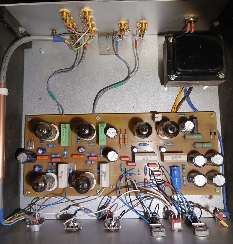

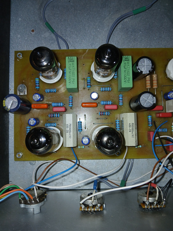

Message #7 par AJMARS » 03 Aoû 2025 à 12:36
Pour les phonos, visiblement c'est organisé comme ça...
Les tubes d'entrée sont en haut, puis le correcteur RIAA entre les tubes, puis les tubes de sortie des phonos en bas.

De gauche a droite
-- 03 Aoû 2025, 17:55 --
Narcose » 03 Aoû 2025, 12:19 a écrit:Là ce que je ne comprends pas c'est le commentaire de tib tib : "j'aimerai avoir la confirmation de la bonne répartition  et bonne référence des tubes  ( photo  en partant de gauche a droite )  12ax , 12at7 , 12 au7".
1   3   5   6
2   4
merci pour ces explications  faut dire que le vendeur y connaissait que dalle ,donc à moi de me débrouiller pour le tuber correctement.
1 3 5 6
2 4
1,3 et 2,4 (première photo donc dédié au phono 4 tubes . Mais 12au7 ou 12ax7 . 5 et 6 en 12au7 pour les parties lignes .  Je ne sais pas comment déterminer quel model je possède ;)   c,est vraiment pas recommander de mettre des 12ax7 à la p’ace des 12at7 et vis versa ?
Merci
Tib tib

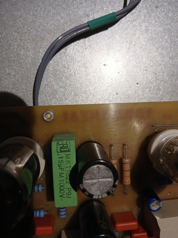

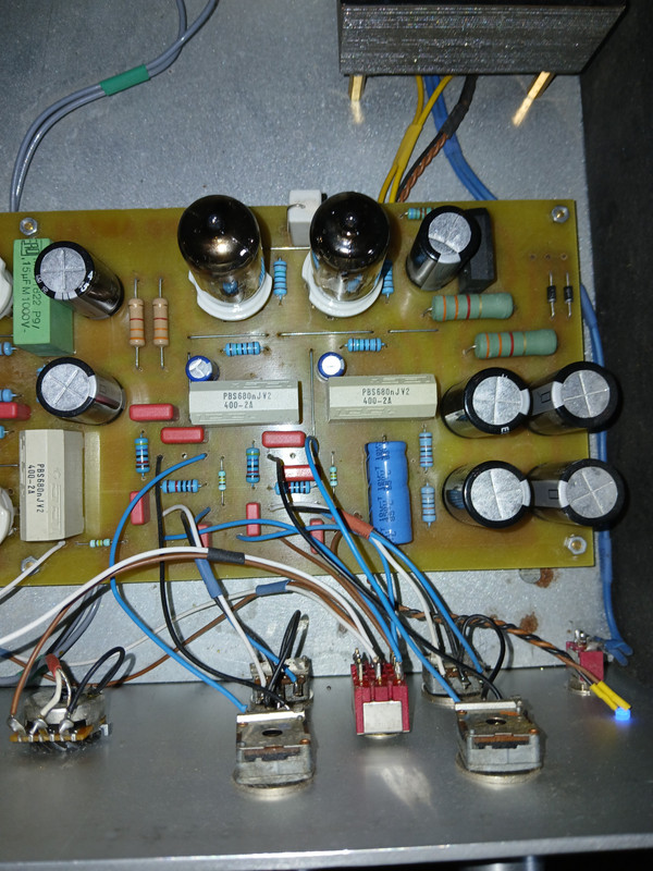

Message #10 par AJMARS » 03 Aoû 2025 à 18:21
Merci pour les photos, ton appareil a l'air de correspondre pile poil aux schémas de l'Audiophile N°7 pages 14 et 15 (je suis allé chercher mes revues papier).
Une chose me chagrine c'est que la résistance du filtre RIAA de 6.2 kohms a été remplacée chez toi par une 6.8 kohms, d'ailleurs il y a une ambiguïté sur cette résistance, car dans certains schémas elle est notée 62 kohms et sur d'autres 6.2 kohms... Je n'en connais pas la raison (à vérifier). Il faudrait éclaircir ce point.
J'ai fait pour cela une petite simulation et la résistance doit bien faire 6200 ohms et pas 62000 comme on le lit en page 14 du N°7 (il y a des erreurs dans cet article), A 62000 ohms le filtre ressemble à rien.... :biggrin: , en page 15 du même article cette résistance est bien notée 6200 ohms.
J'ai fait aussi une simulation de réponse du filtre avec une 6800 a la place de la 6200 ohms, la différence est minime.
En tout cas ces schémas sont calcules pour quatre 12AT7 (ECC81) sur les étages phonos, et deux 12AU7 (ECC82) sur les étages lignes, à ta place je ne sortirais pas de ces tubes.
