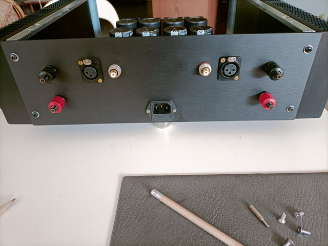

Gros travail sur le coffret. J'ai fais le choix d'un coffret 3U qui me permet d'avoir le refroidissement suffisant, mais ne permet pas de positionner le transfo à la verticale. D'où ma réflexion sur l'agencement : tout le courant AC sera sous une plaque d'alu et au .fond du coffret. Le transfo, comme souvent, sera positionné loin des courants faibles, à l'avant du boitier. Je l'ai isolé des vibrations avec quatre plots en caoutchouc. Le boitier est amorti par des plaques de bitume.
Ce matin, découpe de la façade arrière :

#6 par LUX35 » 19 Juil 2026 à 13:37
Depuis notre rencontre tu as fait pas mal de travail. Bravo!
Juste une petite question sur ton trajet AC, ou mets tu l'inter?
Bonne suite,
Christophe

#16 par Mad » 20 Juil 2026 à 10:16
Damounet74 » Hier à 21:30 a écrit:C'est beau ! Tu as fait comment tes perçages ?
Pour le Pass, tu ne seras pas deçu... j'ai fait quelques amplis (F5, F4, VFet), plusieurs préamplis (B1, DCB1, B1R2, B1R2 avec transfo en sortie, BA3), quelques phonos (Pearl, Pearl2, Pearl3, Xono) et un ampli casque (Whammy)... tous sont très bien ! Je me fabriquerais bien un M2 moi... :mrgreen:
Damien
Les perçages sont fait à l'huile de coude : perceuse et lime.
