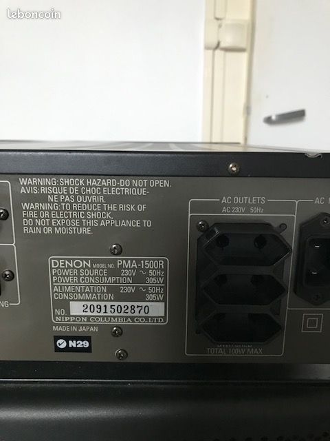

Pour une puissance annoncée RMS identique, certains amplis vont consommer du simple au double, d'où ma question ...
Denon PMA-1500R
70W RMS conso 305W
Pionner A757
100W RMS conso 820W

Il n'y a pas de règle générale si ce n'est que watts consommés > watts restitués....
ça dépend des technologies d'amplis, classe, types de transistors, tubes, fonctions annexes, étages, etc, etc...

S'ils ont un fonctionnement en Classe A, ça peut être normal, ça peut aussi prendre en compte la puissance consommées par les appareils raccordés sur les prises de sorties secteur.
