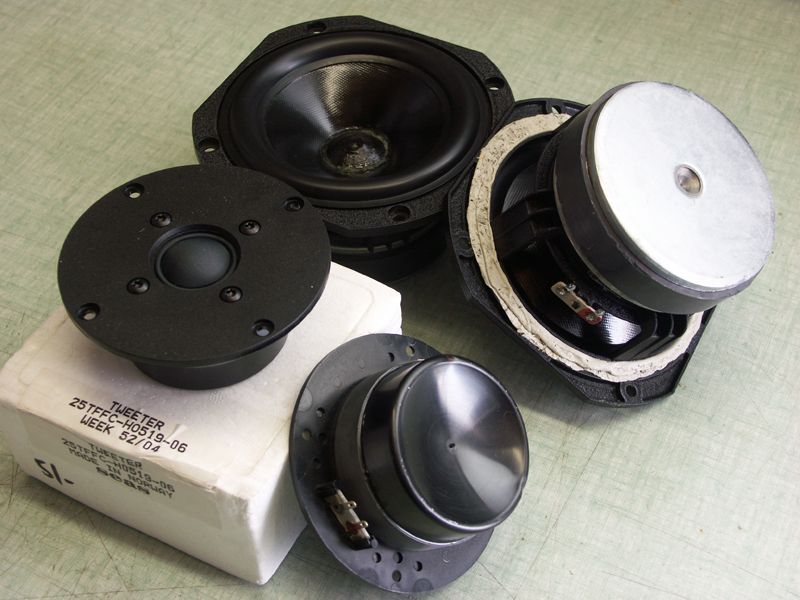

salut,
je suis en train de recréer des DB 13 mais avec des HP plus modernes (dernières versions du 5N412DBL et un Seas 25TFFC dans l'aigu).

tiens des photos du projet :
la caisse issue d'une chorus ouverture de même taille visiblement que la DB12/13 :
le filtrage est prévu en 6 db sur les deux bobines de grave et en 6 ou 12 sur l'aigu. vu la possibilité du HP d'aigu et sa fréquence de résonance basse on va essayer le 6db.
http://img11.hostingpics.net/pics/257421Sansnom.jpg
http://www.seas.no/images/stories/vinta ... 25tffc.pdf

je sais , c'est pas les bons 5N412 sur la photo :
