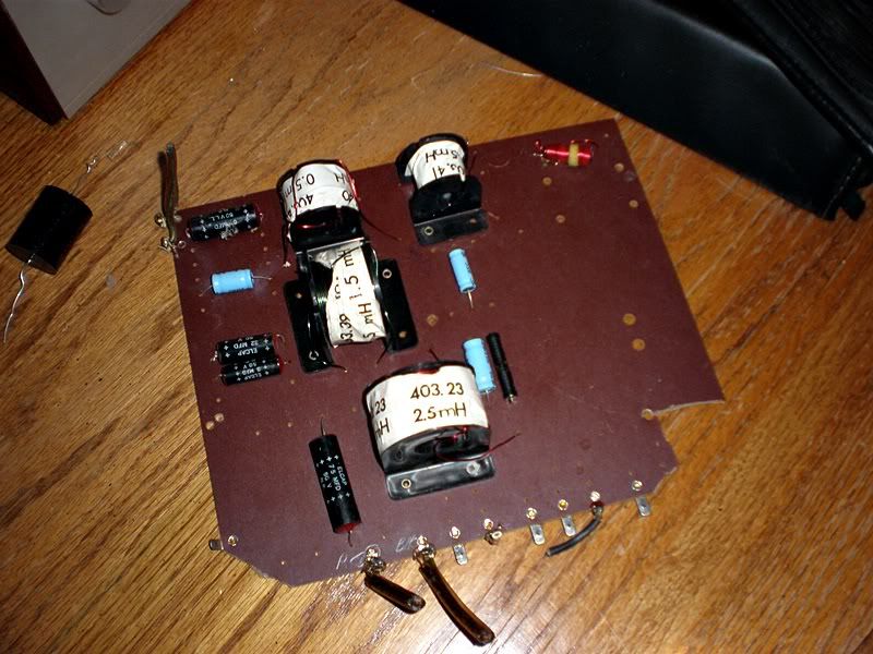

Message #17 par morillon » 16 Nov 2021 à 00:56
Did02 » 15 Nov 2021, 20:58 a écrit:Merci pour ces réponses.
J'ai bien envie de me laisser tenter par des TL200.
Je n'avais pas été particulièrement impressionné par des Linn Isobarik DMS. Y' t'il un lien familial en terme de sonorité ?
Quelles différences entre les R50 et les TL200 ?
Mes enceintes principales sont des LEAK 3090 de 1978. Je les ai depuis 8 ans. Je suis conscient que les capas des filtres ont dérivé mais ce n'est pas le son de ces enceintes neuves que j'aime mais celui qu'elles ont maintenant. Je ne prends surtout pas le risque de perdre ce que j'aime.
quels condos dans vos leak?  peux etre des mkt ou mkp qui n ont pas bougés..et donc il n y aurai aucuns souccis ( mais je viens trouver la reponse voir le lien)
sinon, si du chimique et plus encore des elcap qui sont parmis des cas extremes...,
vous avez comparé une enceintes remise au carré sans chichi, genre en utilisant des condo de meme type que l original en chimique, a une en l etat?
histoire de savoir ce que "vous risquiez de tout perdre" en sachant que comme dis fedup c est facile de revenir en arriere
sinon votre propos semble un gros blabla d auto persuation ...
desolé...
c est reversible
:wink:
c est bien ca les filtres d origines?
http://i97.photobucket.com/albums/l220/ ... 290530.jpg

Message #20 par morillon » 16 Nov 2021 à 21:02
:cheesygrin:  :cheesygrin:
des elcap ou pas?
c est simple en plus..suffit de les mesurer  ...
ca devrai etre assez explicite :cheesygrin:
on en reparle ensuite :wink:
