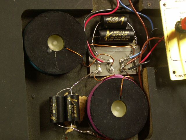

Re: Les selfs
Message #20 par photo.phil » 22 Avr 2012 à 11:07
alors ça donne quoi ta modif de filtre ?
sinon regarde ce que j'ai fait sur mes 1.4 : un petit gain en finesse sur l'aigu sensible.
photo.phil
Messages: 6380
Localisation: proches Nantes
