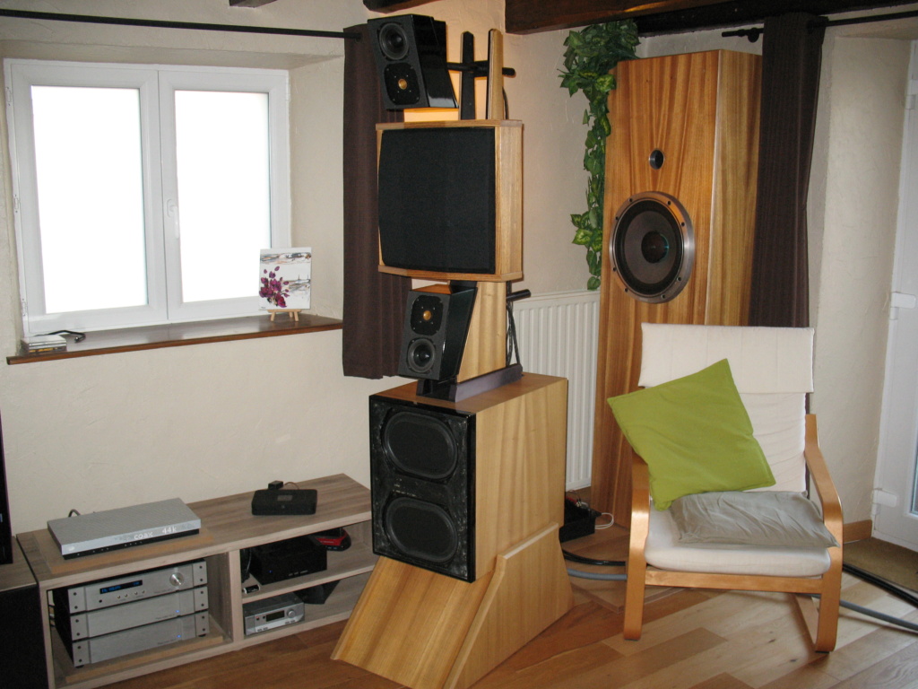

Réaménagement de la pièce à peu près fini, ça s'intègre pas si mal ces gros bébé au final  :cheesygrin:

Ben ouais, ça le fait !
Qu'est-ce que j'aimerais écouter ça et, au passage tant qu'à faire, brancher le Gryphon DM 100 dessus !
