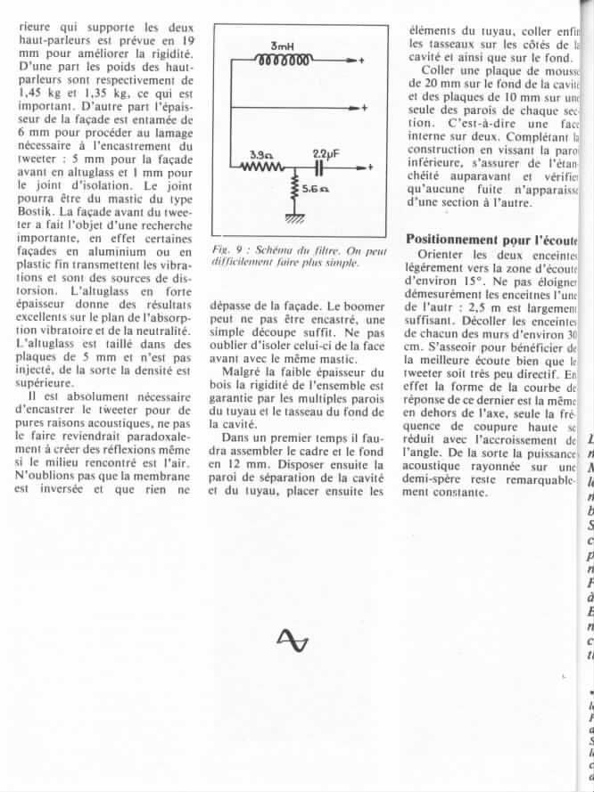

oui, j'ai déjà fait des essais suivant les solutions 3 et 4, j'ai pas encore testé les soluces 1 et 2 :
1 - 6db sur chaque voie et self différente sur les deux bobines du grave
2 - 6db sur chaque voies les deux bobines en // du grave
3 - 6 sur le grave et 12 sur l'aigu et self différente sur les deux bobines du grave
4 - 6 sur le grave et 12 sur l'aigu les deux bobines en // du grave
la soluce 3 offre plus de linéarité mais un peu moins de grave, le 4 à tendance à légèrement gonfler le bas médium/haut grave mais permet de descendre plus bas.
par contre, c'est que du tâtonnement à l'oreille en comparant avec des références.
voilà !
voilà !

Il y a eu un article sur le sujet (filtrage DB13). Je vais essayer de le retrouver.

merci, mais je l'avais déjà et effectivement, même en filtrant "à l'oreille" on retombe bien sur leur constatations. après c'est une question de gout.
