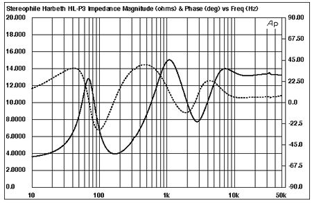

photo.phil » 06 Oct 2014, 11:34 a écrit:j
ces petites harbeth sont de sacrées garces aussi, pieds de folies et du gros watt me paraissent nécessaire si on ne veux pas passer à coté de ce qu'elles sont capables. perso, je les trouves durailles à driver.
Oui, pour les avoir essayé l'impédance est basse dans le bas médium grave:
4 ohm à 200 Hz c'est difficile pour l'ampli et c'est pour ça que je ne les ai pas acheté à l'époque où je n'avais que
30W à transistor.*
Depuis je fuis ce type d'enceintes comme les dynaudio ou thiel qui sont encore pire.

Ca c'est la courbe de la HL-P3, la P3-ESR est plus facile.
