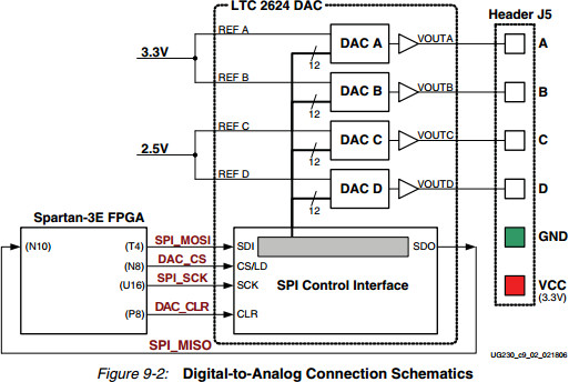

Je comprenais pas comment on faisait de la conversion numérique analogique avec un FPGA.
J'ai compris en regardant la doc : http://www.digilentinc.com/data/product ... _ug230.pdf
Le FPGA peut avoir des modules pour faire DAC ou ADC mais c'est pas lui qui la conversion.
Il y a bien une puce DAC .
Pour info, si ce sont les modules standards du FPGA , il travailel en 12bit

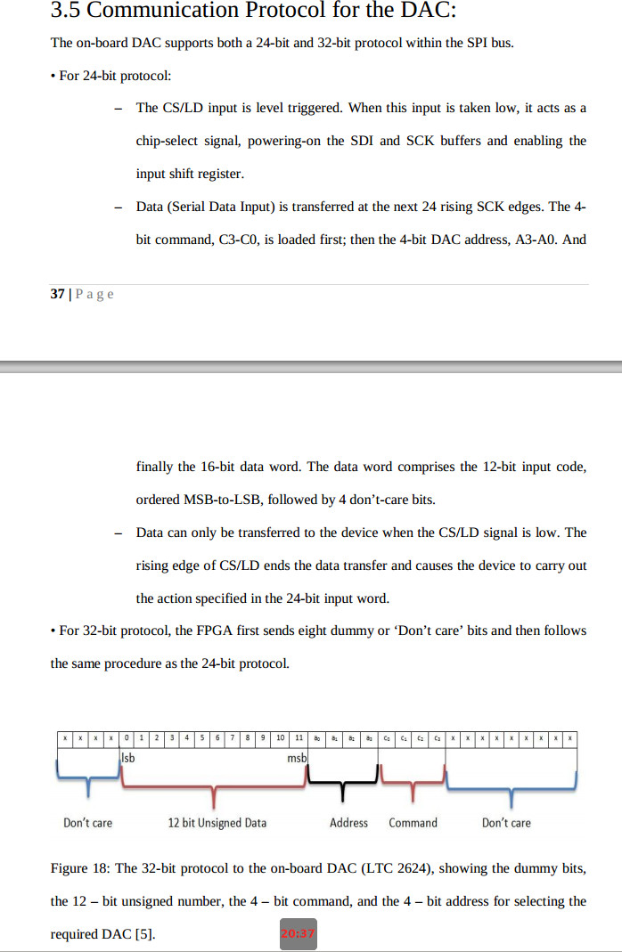

Voila la communication entre le FPGA et le DAC (http://ethesis.nitrkl.ac.in/3681/1/thesis_upload.pdf) :
24 ou 32 bit mais au final seulement 12bit utile de data....

J'ai aucun doutes qu'ils acceptent le 32bit/384khz ensuite ce qu'ils ont font est autres choses (sinon a quoi bon les forums autant lire la plaquette marketing) .
Je fais partie des gens qui pensent que 16bit / 44.1 khz permet un très bon niveau , si tout au fois , le traitement est bien fait d'un bout à l'autre de la chaîne. Donc cela me dérange pas qu'il finissent par un puce 16bit/48 khh. C'est peut-être aussi bien que le "meilleur" dac du monde
