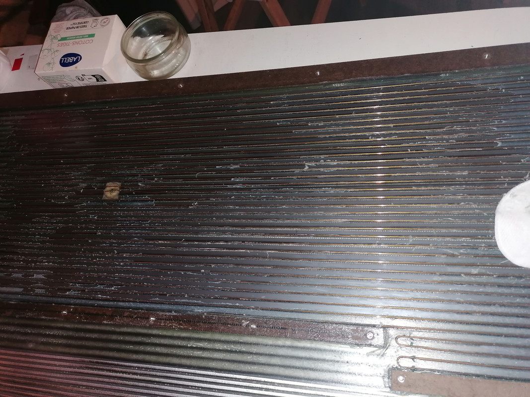

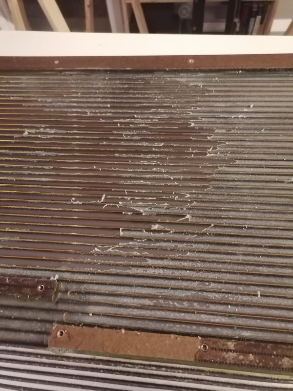

Bon c'est un retour sur la table d'opération pour la Magnepan MG20.1 si si
Pour une fois que je ne travaillais cette AM, le début de l'après midi a donc été consacré à la réouverture de l'enceinte
Objectif corrigé le surplus de colle sur le Mylar,
Moralité il faut de nouveau accéder au cœur de l'enceinte, ce qui m'a pris une bonne partie de l'après midi, mais bon une fois que l'on sait faire ça va relativement vite (environ 3h), l'ouverture du cœur a été faite vers 18h.
Bon par contre, je ne m'étais pas rendu compte de mon degré de générosité avec la colle 30NF, je comprend mieux mon décalage de rendement
(elles sont tolérante ces enceintes
on va dire qu'a travers ces photos, j'ai dégrossi un bon gros 1/3 de l'enceinte en 1h30 avec l'angoisse permanente de provoquer des décollements de greq
oui bon d'accord, je dois un peu être maso quand même
la colle du mylar pèle comme la peau après un coup de soleil
mais il y a un coté positif, la réparation des aimants n'a absolument pas bougé, je craignais de faire de mauvaises découvertes mais il n'en ai rien...
la maintenant je m'interroge car j'ai peut être fait malgré tout une erreur
je vais donc poser une question, les pastilles noires guidant l'axe d'écartement des 2 plaques doivent ils être collé au Mylar, car finalement ils s’emboîtent entre les aimants ?
Je retourne a mon décrassage de colle et aux suaves vapeurs d'acétone
Bonne soirée

alors après le gros nettoyage du mylar du surplus de colle,
La réponse à mon interrogation précédente, il ne faut pas coller les nuts (Pastilles noires) au mylar, si ces derniers bougent c'est qu'ils se sont déboîté (coincé entre les aimants) de la plaque métallique
L'enceinte a été remonté tranquillement cette après midi et au final plus de soucis de rendement ni de déséquilibre, tout semble être à bien à sa place.
Astuces et Conseils
Le nettoyage se fait a l'acétone en imbibant un coton, grosse consommation de coton
ne jamais... je dis bien ne jamais verser l'acétone ou y aller au pinceau
il ne faut pas ré encoller le mylar, juste corriger les décollements de greq et ça se fait très bien au petit pinceau et à la 3M 30NF

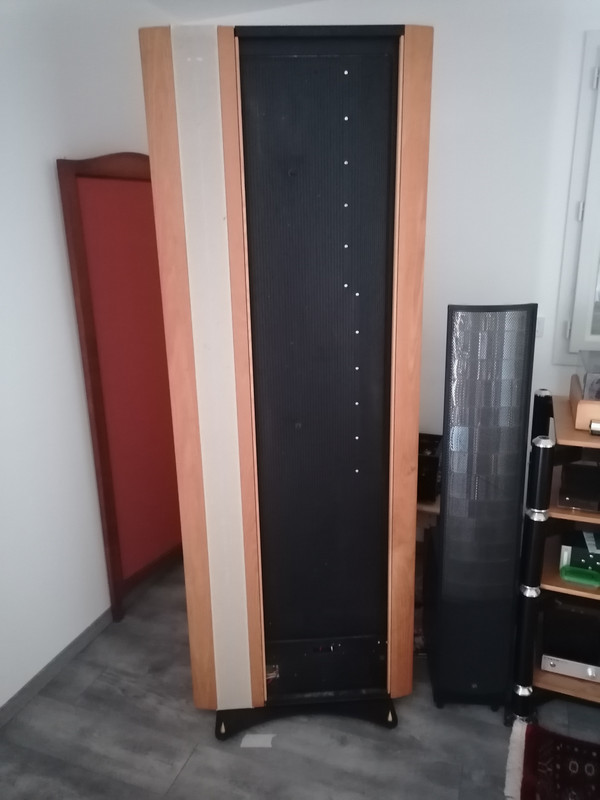

Je vous partage une petite photo sans la chaussette et sans la toile blanche, je me laisse un peu de temps avant de tout repasser en toile noire... Mon petit chat est encore facétieux

#44 par deslou » 26 Nov 2025 à 13:08
Bravo pour avoir sauvé encore une autre Magnepan
comme je te l'indiquais,
il faut absolument peler la colle 3M entre les fils avec le doigt au moment où elle devient mole sans rester trop collante.
Il ne faut surtout pas tartiner et encore moins laisser de colle qui devient un amortisseur entre les fils. D'origine il n'y en a pas !
Le mylar doit être nu entre les fils et non avec une couche de colle qui amorti la membrane .
Pour récupérer la situation, il faut dissoudre la colle.
On peut le faire avec un diluant agressif comme l'acétone mais les ménisques qui relient le fil au mylar vont être "attaqués" et perdre en résistance et le fil va se détacher un jour du mylar.
L'idéal c'est de bien évaporer l'acétone, de ré-encoller à la 3M et de peler dans les 15 minutes qui suivent.
Ca va très très vite à faire et on est alors sûr d'avoir de bons ménisques pour tenir le fil.
Si non essayer un diluant plus tranquille qui attaquera moins mais qui aura besoin de plus de temps pour liquéfier les entre-fils.
PS: sympa j'ai le même chat que toi, il a 3 mois et avec sa soeur ils font la misère aux caches d'enceintes ...

#45 par viking44rb » 27 Nov 2025 à 20:24
Merci Deslou
oui j'ai bien constaté qu'il ne faut pas mettre de la colle en ré encollage globale
malgré le conseil du SAV mais ils doivent le faire au pétard pour être plus léger et précis...
oui je n'avais pas pelé la 30NF entre fils, donc il me fallait un peu plus de jus pour les faire bouger, autant dans les basses fréquences c'était mieux autant dans le medium aigu j'avais bien perdu en rendement
mais bon on apprend de ses erreurs... le plus long finalement ça reste des les ouvrir ces MG20.1, tout en évitant la casse des aimants ayant perdu leur souplesse...
PS: pour les chats c'est de chenapan, j'en ai un qui au cours d'un tuerie m'a bien décoré la grille blanche de traces de sang
De ce fait, j'ai décidé d'attendre un peu avant de remettre la chaussette noire (car je souhaite mettre le nez dans le filtre pour voir si les valeurs sont toujours conformes) et d'attendre aussi avant de remettre la grille noire en lieu et place de la blanche...
