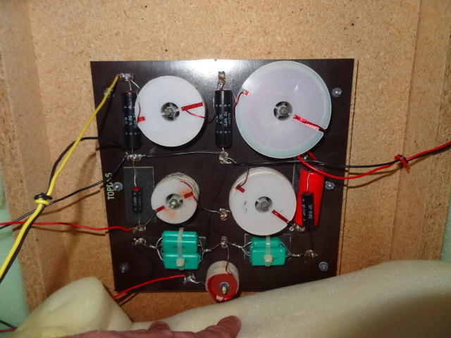

Message #858 par Benfer2 » 24 Oct 2017 à 22:50
Apparemment
ce sont des PYE electrolytics... de 24uF je crois, mais ils ont un son particulier, ou un ESR bizarre que sais-je et donc je ne sais pas comment les remplacer
des gros rouges
parfois ils sont gris aussi me semble-t-il

Message #860 par pagoparis » 08 Nov 2017 à 09:45
Voici une photo d'un de mes filtres encore d'origine :
Il m'avait été conseillé de ne changer que les condensateurs Elcap noirs dont voici les valeurs :
    - C5 : 4 µF 50v
    - C6 : 72 µF 50v
    - C7 : 24 µF 50v
    - C8 : 72 µF 50v
Les autres sont plus difficiles à lire, voici ce que je vois :
    - C1 : ERIE 4.7 µF 160
    - C2 : ERIE 1.5 µF 160
    - C3 : ERIE 3.3 µF 160
    - C4 :          .68    160
En espérant que cela te soit utile.
