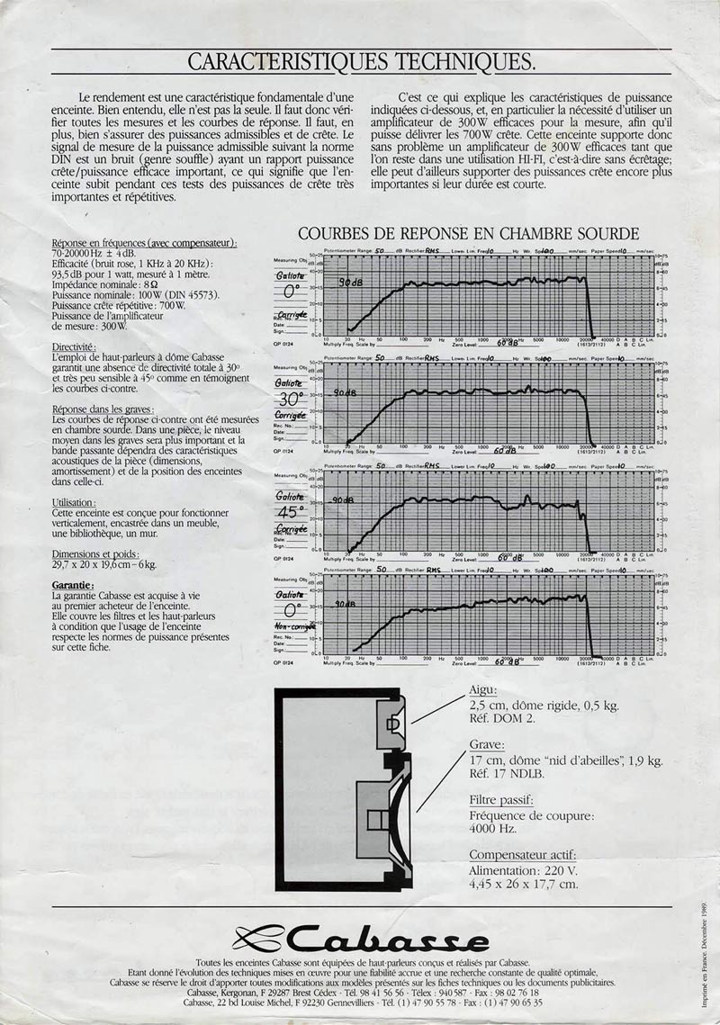

En petite closes, les Cabasse Galiote correspondent, grosse tenue en puissance, grave Cabasse   :arrowd:
La plupart de ces petits moniteurs clos chutent dès 100 Hz, avec une pente modérée (12 dB/octave)...
C'est pas vraiment possible d'y échapper en champ libre.
En utilisant le mur arrière, on peut renforcer la zone 50 -100 Hz
La motorisation du HP de grave/médium est impressionnante.
