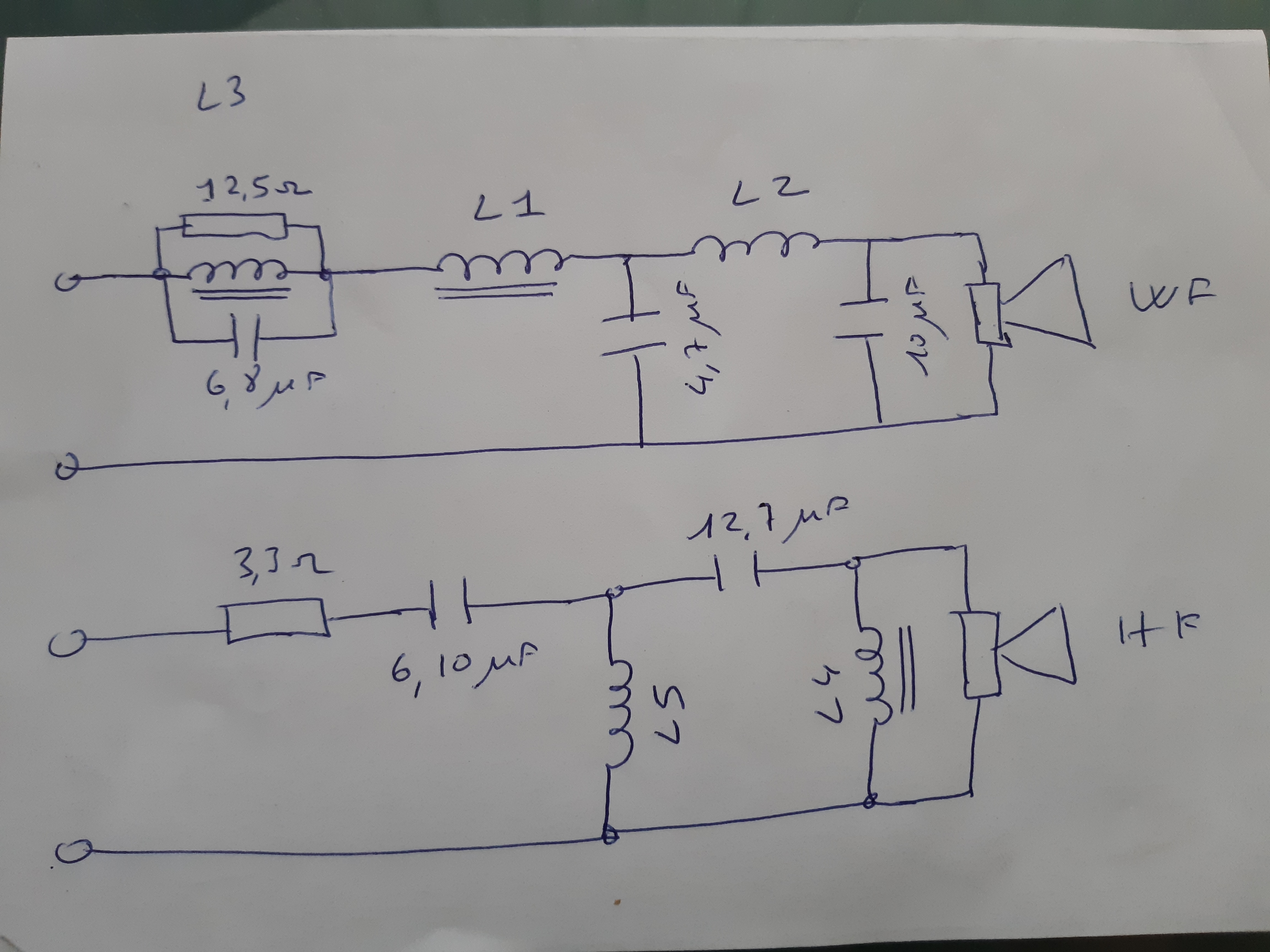

Voici le schéma tel qu'il est aujourd'hui :
d'origine sur le tweeter le 6.10 uf  était un 2.64 uf  et le 12.70 uf  était un 8.84 uf , pour le boomer les valeurs sont celles d'origine

Tu lui as redonné un peu d'énergie , moins like "bbc" ; il semblerait qu'il y ait un circuit de linéarisation d'impédance ou circuit bouchon sur le boomer : resistance , self et 6.8uf en début de ligne (cela dépasse mes compétences) , tu confirmes ?

Oui , on appelle ça un  "contour network "  ,  ces trois composant en parallèle ont pour but d'applatir la courbe de réponse du boomer qui tend à  être très arrondie

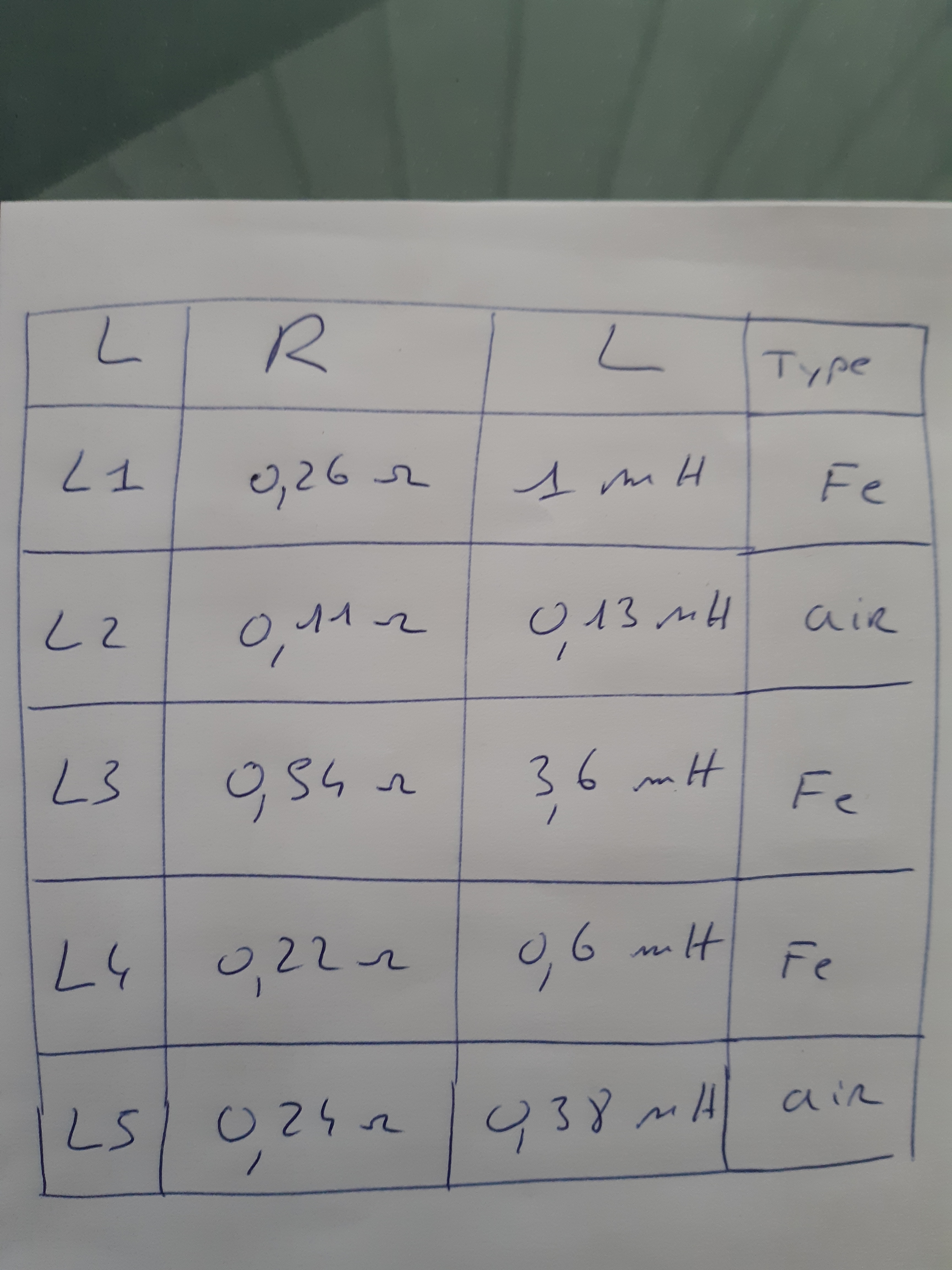

j'ai mis à jour le  tabeaux de valeurs des selfs , effectivement pour remplacer les selfs ferrites il va falloir mettre du lourd en selfs à air
gros poids , gosses dimensions  et gros budget   :eek:

En fait pour savoir qu'elle self ferrite je doit/ devrais changer , il faut que je fasse un montage du filtre externe pour mesurer les taux de distortion de chacune à differentes puissances et frequences de travail
il n'est pas impossible que B&W aient en leurs temps dimensionnés ces self  correctement , à voir donc  :wink:
à priori les  selfs à air sont hors distortions , mais si je trouve le temps je les mesurerais aussi  :wink:
