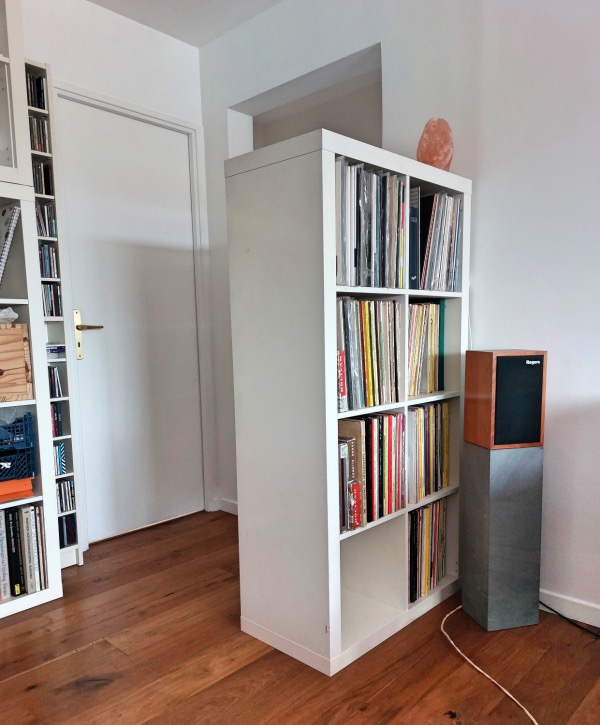

J'ai écouté de la musique bien des années sans emmerde. Un downgrade pleinement réussi. C'était bien, mais c'est fini, je crois.
J'ai adoré mes LS3/5a, jusqu'à ce que j'emménage dans un salon qui leur convient moins. Le grave me manque.
Avant : j'avais du carrelage, une baie vitrée derrière les enceintes sur toute la largeur de la scène sonore. Tout n'était pas parfait, mais l'équilibre était là.
Aujourd'hui, j'ai du parquet flottant, pas mal de place autour d'elles, beaucoup de place derrière moi, et le grave fait pohc pohc au lieux du boom poom. Je perds d'ailleurs au delà du grave, même le bas medium semble bien moins énergique.
J'ai joué sur le placement, sur les supports, les contraintes...
C'est pas toi petite ls, c'est moi, c'est la pièce qui fait qu'on va peut-être devoir se séparer.
Et du coup je regarde à droite à gauche ce qui existe. Je ne repartirai pas sur des panneaux, ni sur du haut rendement inlogeable.
Mes attentes :
Une scène sonore et des timbres au top. Je veux pas moins que les ls3/5a.
Un équilibre tonal. Pas un truc agressif ultra incisif. Pas un truc baveux mou du genou gnan gnan. J'aime les anglaises, les LS5/9, ce que j'ai écouté de spendor et KEF, j'ai adoré mon haut rendement.
Je ne connais pas tannoy, je n'aime pas : dynaudio, les klipsch modernes, Focal, Triangle, les enceintes en plastique,
J'écoute pas mal la nuit, à niveau faible.
Et dans un format colonne plutôt élancée.
Moins de 2000 euros, occasion bienvenue. Je ne suis pas pressé, à Toulouse.
Un liste qui vaut rien :
PMC 23
Fyne Audio F501
Atohm gt2, sirrocco 2
Proac je ne sais quoi, deux voies... ?
Si vous avez des suggestions, comment qu'ça klaxonne prozac, fyne... ? PMC je suis convaincu que ça me plairait, Atohm souvenir d'un salon lointain
:wink:  A vous lire  :wink:

Pour avoir aussi un parquet flottant et des Ls35a, la première chose que je testerais ce sont les pieds avec un bon decouplage du parquet. Style des Fondations. J'ai déjà essayé de mettre mon pied Fondation decouplé du sol avec des petites coupelles, avec du bois entre le pied et le parquet, du granit entre le pied et le parquet et le rendu (équilibre/grave) était très très différent. Un peu comme tu le décris...
Avant de penser à changer d'enceinte je testerais ce point.
Quelqu'un dans ta région peut peut-être te prêter ce genre de pied pour que tu fasses des essais?
Bonne soirée à toi

Ca va d'aller a écrit:la première chose que je testerais ce sont les pieds avec un bon découplage du parquet. Style des Fondations.
J'aime trop mes pieds pour en changer. Je les sais capables de jouer juste. Et si je me dirige vers des colonnes, c'est pour sortir de cette contrainte "pied d'enceinte" : un maillon à emmerde de moins.

J'ai amené mes LS3/5 chez un ami qui a du parquet flottant et l'écoute était superbe.
Chez moi, avec des baies vitrées et du carrelage ce n'est pas bon.
Mais je les conserve pour notre maison secondaire en Ariège ou je pense les amener en Aout.
Si tu hésites à les conserver je peux te prêter des pieds lourd sablés destinés à mes LS3/5  et tu verras si ça vient de là.

C'est gentil, mais je doute que d'autres pieds changent la donne du tout au tout. Mes pieds font 40kg et ont déjà fait chanter les ls correctement.
Le seul truc que je me verrais d'essayer ce sont des pointes / contre pointes sous les pieds / sous les enceintes... sans trop y croire.
M'est avis que le placement pose problème plus qu'autre chose. Et du coup ce qui me pose question : d'autres enceintes plus étendues dans le grave serait-elles adaptées... ?

chounim » 25 Juil 2023, 22:56 a écrit:je doute que d'autres pieds changent la donne du tout au tout. Mes pieds font 40kg et ont déjà fait chanter les ls correctement.
Si les pieds sont en bois ils vibrent et ça allait quand le sol était absorbant mais là avec du parquet flottant
chounim » 25 Juil 2023, 22:56 a écrit:M'est avis que le placement pose problème plus qu'autre chose. Et du coup ce qui me pose question : d'autres enceintes plus étendues dans le grave serait-elles adaptées... ?
C’est sur que dans le coin avec une bibliothèque à côté.
