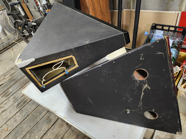

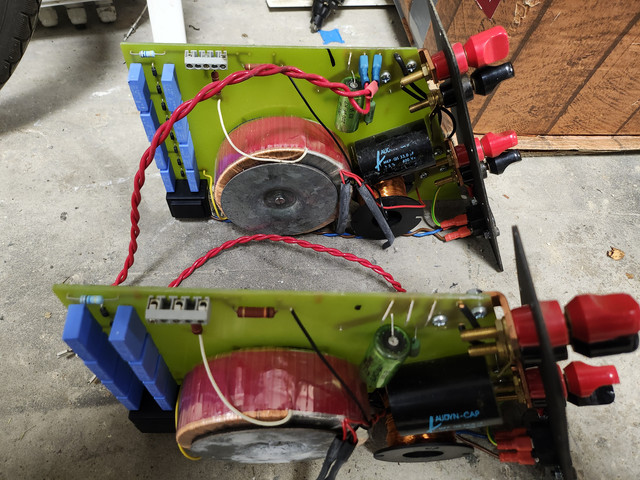

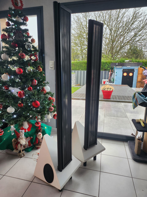

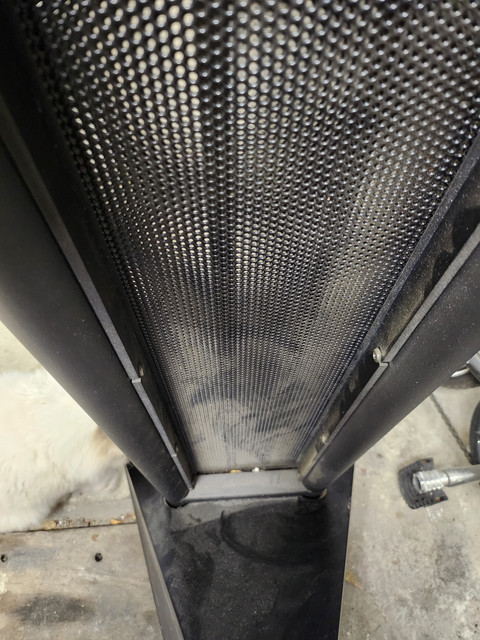

Electronlibre » Aujourd’hui à 10:10 a écrit:Final (ment) elles sont arrivés à la maison.
Pas mal de restauration a prevoir dessus.
Coté boomer ça fonctionne bien mais coté medium aigu le son est présent mais bouché.
Un démontage lavage nettoyage s'impose.
Elles sont resté qq années dans un garage et ensuite dans un espace fumeur.
A suivre
Did

Pour le nettoyage du panneau lui-même, tu peux éliminer dans un premier temps la poussière en passant sur le dessus des grilles la brosse d'un aspirateur à puissance réduite en évitant de chercher à toucher la membrane, dans un second tepms tu passes le panneau à la douche avec un jet d'eau raisonnable (sans produit nettoyant sans brosse), juste le jet de la douche en plusieurs passages (jet modéré bien sûr), ensuite tu laisses sécher pendant deux semaines au moins le temps d'être sur qu'il n'y a plus d'humidité dans les bordures du panneau avant de remonter le panneau. J'ai utilisé au moins deux fois ce procédé avec succès pour des panneaux Martin Logan... Pour l'éléctronique il n'y a à priori rien à faire, c'est rarement la cause de défaut sur une enceinte électrostatique. Il faut faire tout cela "délicatement"...

Effectivement Peyrerouge t'a donné les bons conseils d'entretien
comme pour les Martin Logan, aspiré en douceur voir brossé délicatement avec un pinceau doux et très souple (du poils, pas du nylon)
Le rinçage nettoyage à l'eau, oui aussi mais pas en mode NHP, plutôt en mode pluie...
En outre, il est quand même conseillé de faire le dernier rinçage avec de l'eau déminéralisé puis évacuer l'eau avec un sèche cheveux mais sans le faire chauffer juste en mode soufflerie... puis attendre tranquillement...
Par contre, si sur le medium aigu tu trouves que le son est bouché, il faut quand même vérifier si la carte d'alimentation fait toujours son boulot, j'ai déjà eu ce type de symptôme et c'était une panne sur une de mes ML, la carte avait dégagé
