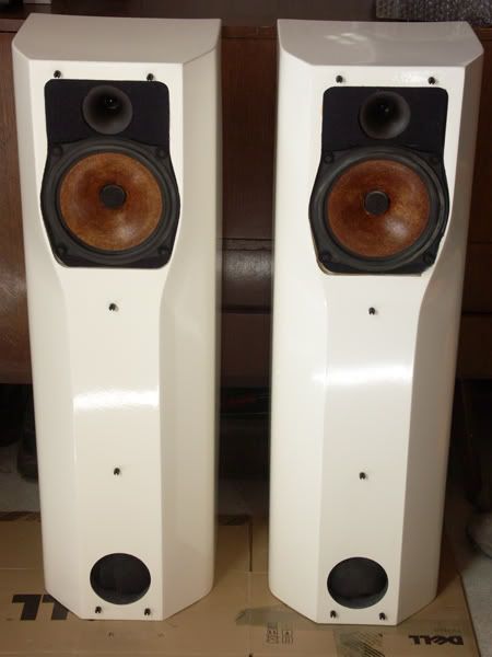

quelques photos des belles :

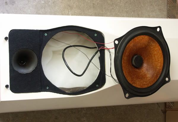

les entrailles : un beau Focal de fabrication spécifique

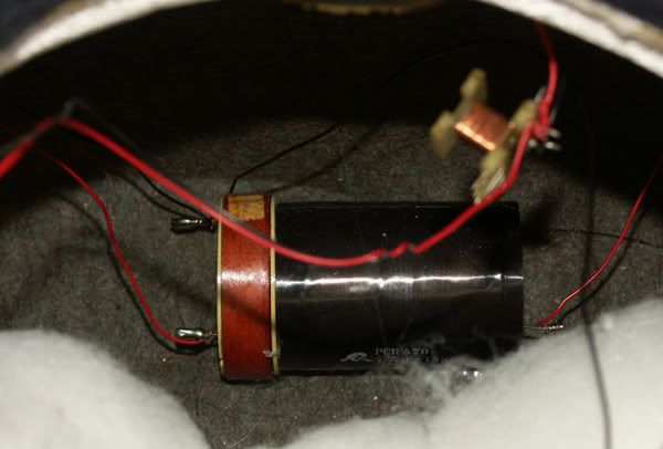

le filtrage du tweeter à 18db/octave

Elles sont superbes en livrée blanche.

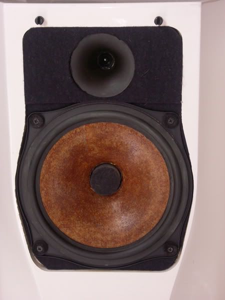

De quelle matière est recouvert le hp? On dirait du liège?

la membrane est en fibre de verre non tressé, avec un traitement à base de silicone pour les porosité (genre graisse silicone) ce qui lui donnait cet aspect brillant et collant et comme elle paraissait un peu sèche par endroit j'ai remis de la graisse silicone que j'avais pour lui redonner un coup de jeune.

Ce n'est pas du silicone mais du miellat de cochenilles.
Après il faudrait connaître la composition exacte et savoir comment était préparé le mélange ou quel produit était utilisé (il me semble que prisme (si ma mémoire ne me trompe pas) avait assisté à la préparation de quelques membrannes de LEEDH).
Il existe des paillettes qui se vendent et qu'il faut ensuite dissoudre dans de l'alcool pour faire de la gomme-laque ou trouver directement de la gomme-laque en pot.
Attention dans le cas des LEEDH il semblerait que la gomme-laque reste souple au fil des ans !

C'est toujours aussi joli comme enceinte, esthétiquement c'est toujours une de mes préférées...

jolies enceintes ,mais les h.p semblent un peu perdus,un peu comme un moteur de 2 cv dans une ferrari.
