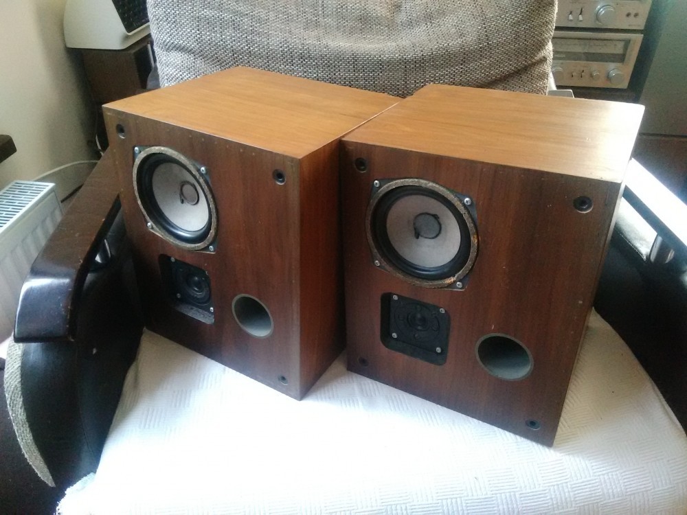

Message #1 par tontonflo » 01 Nov 2023 à 20:57
Bonsoir à tous
J´ai fait l´acquisition aujourd´hui d´une vénérable paire de 1303 en bel état cosmétique. Elle était sur lbc, une relique de famille au fond du Gers.
Le vendeur affirme qu´il y a eu une révision chez mhp Toulouse il y a des années, sans trace écrite. Je verrai ça en sortant les filtres demain...
Branchées sur l´ampli Accustic Arts pour une première écoute, c´est plutôt bien. Belle définition de haut en bas avec une image large. Un medium un peu en avant à mon goût, mais un vrai potentiel.
Quelqu´un aurait une expérience d´écoute avec ces enceintes ?

Début de l´enquête : après ouverture du socle, les hp de grave sont des...  Davis 19MP6R !!!
Ces 1303 ont bien été "restaurées". Les deux sont identiques (ouf!)
Je vais retirer les mousses de façade pour accéder aux tw et medium, vers la surprise suivante.

Message #9 par tontonflo » 02 Nov 2023 à 11:22
Bon  il s´agit bien du Siare TWM et du medium Audax HIF13CP12.
Les filtres sont propres mais les capas sont d´origine. A mesurer.

Message #10 par peyrerouge » 02 Nov 2023 à 11:51
Le HP DAVIS sont parfaitement apocryphes, l'entretien des TWM est délicat car l'anneau de mousse qui suspend sans collage le pavillon alu est immanquablement HS depuis longtemps et pas du tout facile à remplacer le mieux c'est de ne pas y toucher. Le coeur des 1303 ce sont les HIF13 à membrane papier qui rivalisent à mon avis côté medium  avec les B110 des LS3/5...

Message #12 par tontonflo » 02 Nov 2023 à 12:01
peyrerouge » 02 Nov 2023, 11:51 a écrit:Le HP DAVIS sont parfaitement apocryphes
Au bûcher les Davis, pour leur absence d´authenticité !
Mais la question est : comment faire rentrer des hp de 20cm à l´emplacement des hif13 ? Quels étaient les hp de grave d´origine sachant que l´ébénisterie n´a pas été retaillée ?

Message #13 par Phil » 02 Nov 2023 à 12:28
peyrerouge » 02 Nov 2023, 11:51 a écrit:Le coeur des 1303 ce sont les HIF13 à membrane papier qui rivalisent à mon avis côté medium  avec les B110 des LS3/5...
Très largement à mon avis, la 1303 était subjectivement beaucoup plus "rapide" avec des timbres très variés selon les enregistrements. En comparaison j'ai toujours trouvé que le bextrène avait une signature certes très agréable mais identifiable, que ce soit la LS5/3a ou la Kef 105. Même chose plus tard les HP Audax bexiform ou les néoflex de chez JmLab, comparés aux versions papier traité.
Comme quoi, le bextrène avait fait des émules parmi les marques françaises.
-- 02 Nov 2023, 12:33 --
tontonflo » 02 Nov 2023, 12:01 a écrit:Au bûcher les Davis, pour leur absence d´authenticité !
Ça rentre sans problème, l'enceinte mesure environ 26x26 à l'intérieur. Agrandir l'ouverture face à la membrane n'est pas forcément un problème. C'est plutôt les volumes de charge AV/AR qui normalement doivent être adaptés au HP.

Message #14 par Jodemontmartre » 02 Nov 2023 à 20:04
peyrerouge » Aujourd’hui, 10:51 a écrit:Le HP DAVIS sont parfaitement apocryphes, l'entretien des TWM est délicat car l'anneau de mousse qui suspend sans collage le pavillon alu est immanquablement HS depuis longtemps et pas du tout facile à remplacer le mieux c'est de ne pas y toucher. Le coeur des 1303 ce sont les HIF13 à membrane papier qui rivalisent à mon avis côté medium  avec les B110 des LS3/5...
Tu dois confondre les marques. Les tweeters à membrane alu juste « suspendus « par cet anneau de mousse derrière la grille métallique perforée c’étaient des  Audax TW8B  et le TWM était un dôme tissu de Siare. Davis a été créé par Michel Visan après son départ de chez Siare.
