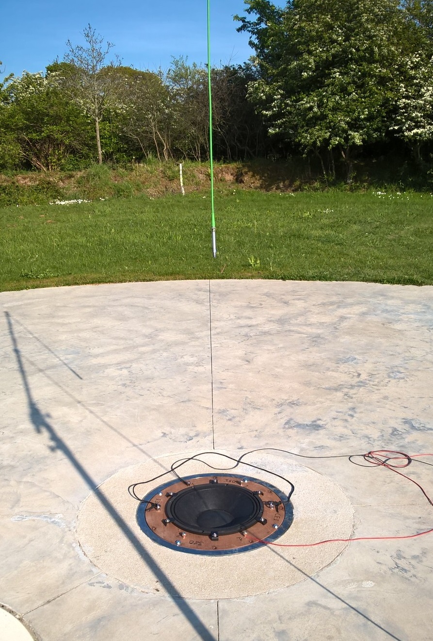

Vu qu'il s'agit d'un caisson compact (et non une armoire normande), ils pourraient faire l'effort le mesurer en champ libre en 2 Pi à l'extérieur. Ça ne demande pas de gros moyens et ça a permet de savoir ce que sort exactement le caisson, hors room gain.
