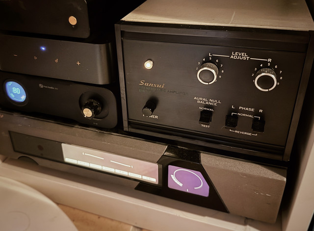

Il y a quelques semaines, je traînais sur le net à la recherche de mon prochain projet DIY… Et je me suis dit que recaper/upgrader un petit Sansui pourrait être intéressant. Après tout, il paraît que l’association JBL + Sansui fonctionne plutôt pas mal. Et puis, pour être franc, je voulais un peu tester les "on-dit" et tenter de mettre un truc avec assez peu de watts au cul des grosses gamelles blanches.
Après pas mal de recherches, j’ai fini par tomber sur un BA-60 aux enchères au Japon, pour un tarif très doux. Enchère remportée, Buyee s’occupe du forwarding vers la France… Et même une fois les frais de douane et la TVA réglés, l’opération reste très rentable.
C’est, à ma connaissance, l’un des seuls Sansui à proposer un transformateur avec des enroulements 100/110/220/240 V sur tous les exemplaires, y compris ceux destinés au marché japonais (pratique
En plus, c’est petit, mignon, et il paraît que ça marche très bien sans préampli. Alors difficile de résister.
Il aura fallu une dizaine de jours avant qu’il arrive chez moi. Emballage "à la japonaise" hyper soigné, avec quatruple épaisseurs de papier bulle et enscotchage abusif
. Une fois débarrassé de toutes ses protections, je découvre un appareil nickel.Le précédent propriétaire n’avait même pas retiré le film de protection bleu sur les flancs… Le machin est dans un état concours.
Même si l’idée était de le retaper, difficile de résister à l’envie de le brancher en l’état pour voir ce que ça donne. Je dégaine alors le tournevis et, ni une ni deux, vire les quatre cruciformes qui maintiennent le capot. Je règle le sélecteur de tension sur 240v, ressoude un câble secteur français dessus... Et branchement sur les 4312 avec des câbles en 1.5mm2 qui traînaient par là (les borniers "guillotine" sont ridiculement petits).
Les potards crachotent pas mal. Je leur fais faire quelques allers-retours (ampli éteint), puis relance la machine. DAC branché directement sur le BA-60, on lance la musique et… Ça marche pas mal. Rudement bien, même.
Les 20 W ne sont pas timides, loin de là. Même à niveau soutenu, difficile de le mettre en défaut. Je m’attendais à ce que ça clippe facilement, mais avec leurs 91dB de rendement, les JBL gueulent déjà fort à la moitié de la course des potards de gain...
J’enchaîne les morceaux, et j’ai l’impression que ça fait de la jolie musique. Un médium définitivement moins "crispé" qu’avec le 606. Un grave peut-être moins tenu et vif, mais finalement plus organique et plaisant sur des musiques soft/acoustiques.
Avec le 606, il y avait ce côté contrôlé, propre, hyper tendu et "BAM dans ta gueule", où chaque transient met un coup franc. C’est assez jouissif sur certains types de musique. Mais après avoir écouté ce petit BA-60, je me dis maintenant : "merde, les JBL sont vivantes."
Pour l’instant, l’ampli reste branché, mais je ne perds pas de vue l’idée de le recaper (et de remplacer les borniers). J’ai d’ailleurs commandé de quoi remplacer tous les chimiques avec des condos +++.
Photo du mini-stack actuel... Si l'essai "à long terme" se montre concluant, je chercherai probablement un preamp lui aussi au format mini.
À suivre, donc...

7ender a écrit:Je règle le sélecteur de tension sur 240v, ressoude un câble secteur français dessus...
La valeur du fusible est également à changer avec une tension différente.
Il y a un autre BA-60 dans les PA si tu es tenté par la bi-amp.
Sinon, il y a pas mal de commentaires entre les Sansui "résistifs" et "capacitifs" ici :
