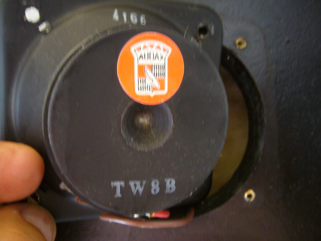

Déjà je pense que le tweeter est un Audax TW8b. Très utilisé pendant ces années notamment par Elipson.

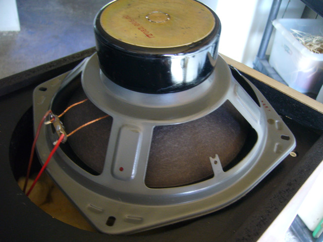

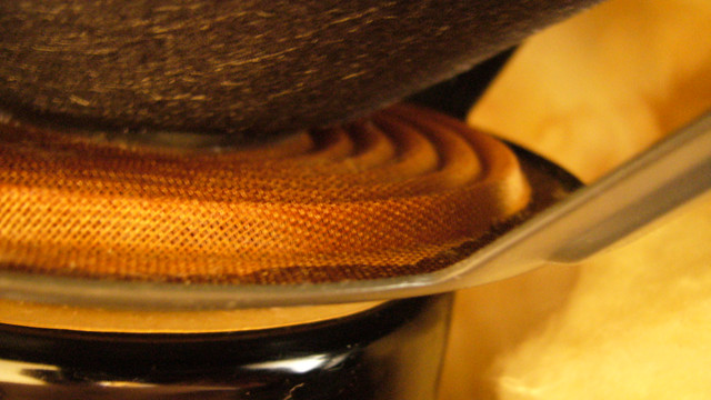

Le grave me rappelle un HP WIGO de 20 cm que j’ai eu dans ces années là. Saladier acier estampé de couleur bronze. Aimant cerclé de plastique noir. Et joint feutre en périphérie de la face avant.

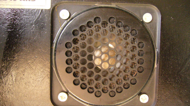

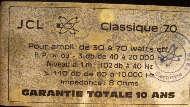

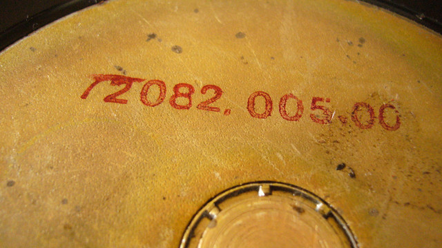

ETIQUETTE+ VOYANT ROUGE
TWEETER
MEDIUM
GRAVE
police d écriture samsung

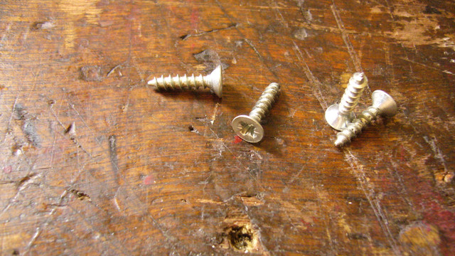

TOUTES LES VIS SONT IDENTIQUES SUR LES HPS OU LA FACADE AVANT ET NON JAMAIS ETAIT SORTIS.

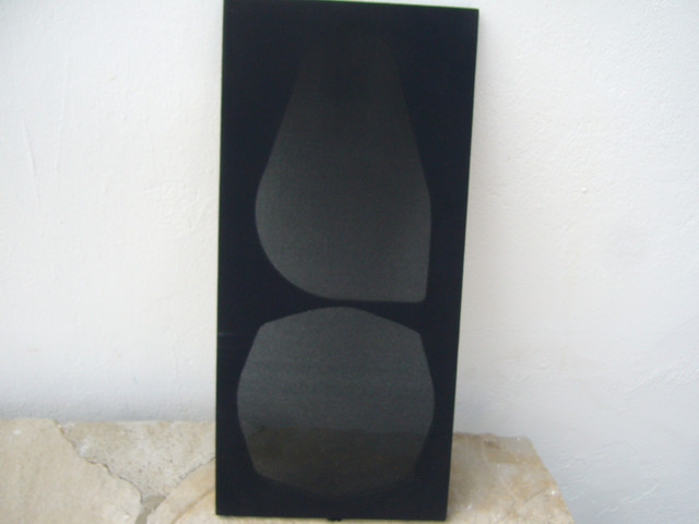

GRILLES
SURPRISE...PAS DE FILTRES..QUE DE LA LAINE DE VERRE .TOUSLES CABLES SONT SOUDER...ET 17kg piéce
Voila pour l'écoute je n'ais pas de fiches spécial mais au vus de l'état général je ne doute pas de leurs fonctionement..donc a suivre .
TWEETER
MEDIUM
GRAVE
GRILLES

Une 3 voies et pas de filtre ?
et le tweeter TW8 reçoit le signal en pleine bande ?
il fonctionne encore ?
Ou le filtre a été enlevé...
ou bien il est caché quelque part.
Il faut mener l'enquête

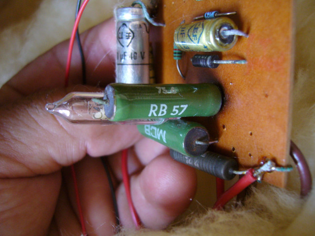

#6 par stumpjumper64 » Hier à 18:46

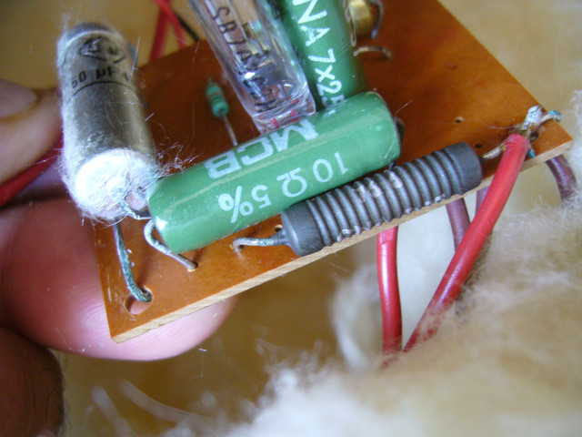

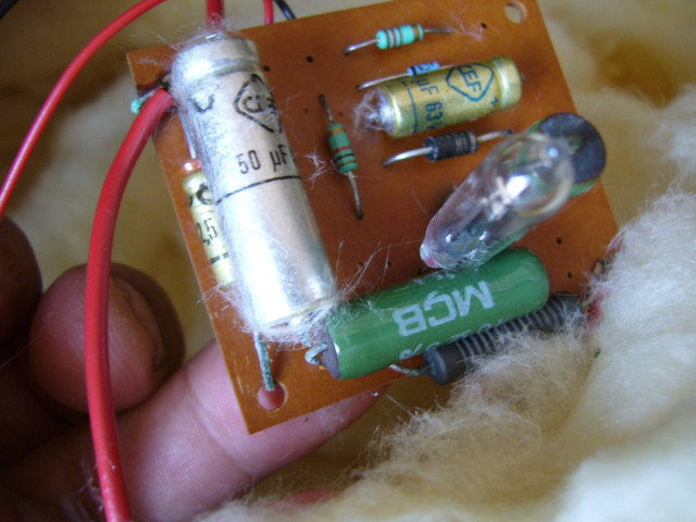

Bon l'enquête est finish..merci unison
Je ne voulais mettre la main dans cette laine. Quelle merde ce truc!! Le filtre était bien caché dedans...
Photos
mettre un texte en majuscule
Voila.

Ah et bien voilà !
ça m'étonnait aussi qu'il n'y ai pas de filtre
Là je vois 3 condensateurs CEF à changer...
Après avoir mené l'enquête ya pu ka mettre les mains dans le camboui le filtre.

C’est quoi, les trucs sous verre?
mkl - 500 watts
- Messages: 16608
Re: Qui connait....jcl cl70
#9 par Jodemontmartre » Hier à 21:52
mkl a écrit:C’est quoi, les trucs sous verre?
Des ampoules qui font office de fusible ?
Pour les haut-parleurs c’est du ITT allemand ; on en trouvait plein dans les catalogues pour DIY. En concurrence avec les HECO ou les WIGO.
Je dois encore avoir un flyer dans mes archives.

#10 par unison » Aujourd’hui à 04:26
je pense aussi que c'est une ampoule qui sert de fusible.
Philips en avait mis dans l'enceinte 22AH 468... des ampoules de camion du coup ça klaxonne fort !
