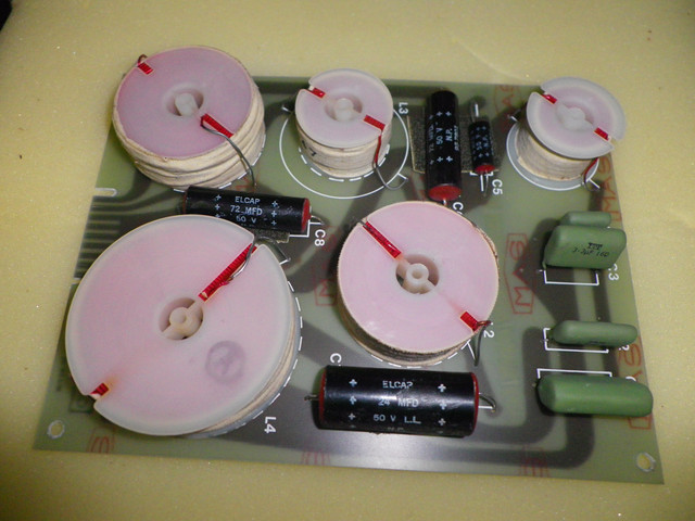

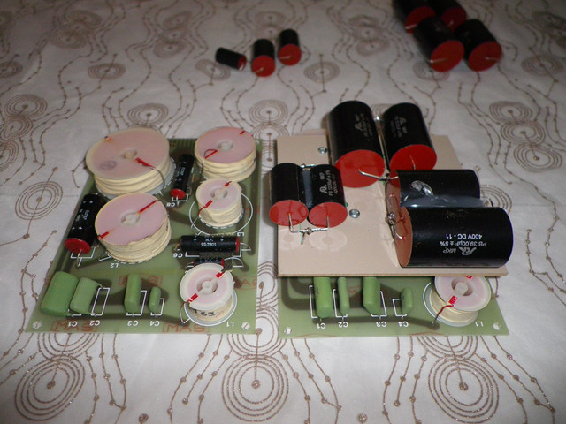

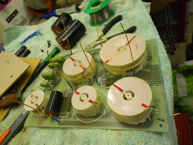

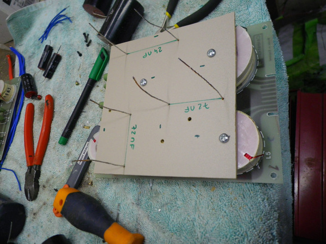

Sinon il faut vérifier l'étanchéité de la caisse, essentielle avec un passif. Le filtre sera probablement à refaire si ça n'a pas déjà été fait. Pour ça il faudra jongler un peu avec les valeurs de condensateurs et faire des montages en parallèle pour se tenir au plus près de la conception d'origine.
