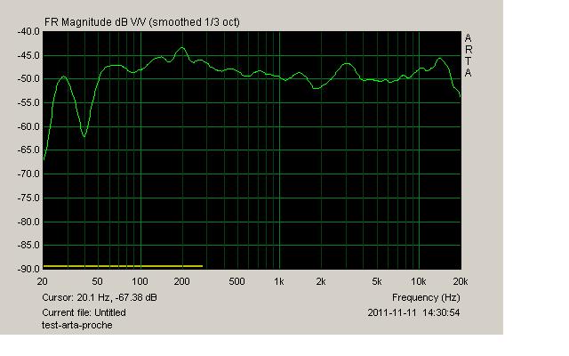

Il y a 0.2ms de différence entres les deux pics. je ne sais pas si c'es une caractéristiques des HP coaxiaux Tannoy.
J'ai inverser les câbles "au cas où" , déjà c'est évident à l'oreille que j'étais dans le bon sens avant.
Les 2 pics sont toujours présents.
La courbe en opposition de phase :
A l'oreille c'est bien pire
Par contre voici une mesure effectué à 30 cm de l'enceinte:
Ce qui donne :
Mouai, pas mal mais le trou a 40hz est bizarre.
Olivier
Ce qui donne :
Olivier

#9 par Goulven » 11 Nov 2011 à 15:56
A priori, les mesures en dessous de 200hz sont difficiles à réaliser.
En regardant les courbes, je constate que les coax Tannoy chutent aussi assez vite après 15khz (ce que j'aime bien). Sinon, tu as le même creux à 1800hz et la même bosse à 3khz que moi
Gruick !
Gruick !
