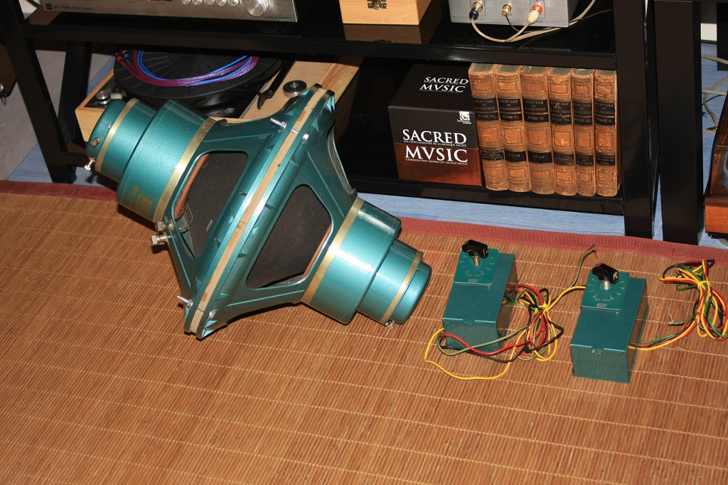

Bonjour.
Etant possesseur de HP Altec 605A Duplex depuis presque un an maintenant, je me décide enfin à les mettre en oeuvre sur mon intégré SE300B.
Après pas mal de recherches, je me suis fixé sur des répliques de caisses Yamamoto en MDF de 19mm recouvertes de merisier de 11mm.
Le plan de coupe est déterminé, les matériaux également.
Mon problème actuel se situe au niveau des filtres. Je possède les filtres dédiés, les N1600 pour ces HP en 16 Ohms, qui seront utilisés dans un premier temps en montage externe ( via des prises Neutrik Speakon ) mais je souhaite en monter d'autres, plus adaptés à un usage domestique.
Le problème est que si je trouve des schémas adaptés aux versions 8 Ohms des 604, je ressors bredouille pour les upgrades en 16 Ohms.
Si quelqu'un a une expérience sur ces HP ou même des schémas de filtres alternatifs, je suis preneur de tout conseil.
Merci par avance.
--- Lilian ---

Décidément, entre les 604 de CédricH, les futures de SudPigalle et tes 605, les coax Altec commencent à faire leur trou par ici.
Pour ce qui est du filtrage, le résultat sera peut-être déjà très bon. A voir.
Sinon, pour adapter les filtres 8 ohms que tu as repérés à tes HP 16 ohms, il suffit normalement de multiplier la valeur de la self par deux et diviser celle de la capa par deux.
Maintenant, quitte à refaire les filtres, cela vaut sans doute le coup de mesurer l'impédance réelle des HP et de travailler le filtrage à partir de l'impédance mesurée à la fréquence de coupure.
En tous cas, tiens nous au courant de tes avancées. :wink:

Sinon, j'ai trouvé ce filtre fait pour les 605 (en 16 ohms).

Merci.
Ca nous donnerait donc une fréquence charnière à 1240Hz contre 1600 pour mon filtre actuel. Ca fait un bel écart ...
L'avantage c'est qu'il a été testé sur ces HP donc il reste une piste sérieuse à suivre.

J'ai commencé à chercher un peu les composants.
Pour rester dans un budget abordable, je suis actuellement sur :
- Condo 4.7 µF 400V Solen polypropylène ( x2 )
- Condo 5 µF 400V Solen polypropylène ( x2 )
- Self à air 2.5 mH Jantzen Audio à ruban ciré ( x2 )
- Self à air 4.7 mH Mundorf L140 ( pas trouvé de 4.6 mH ) ( x2 )
Les atténuateurs ne sont toujours pas sur la liste, n'en ayant pas encore trouvé en 16 Ohms.
Pour les condos, je suis les pistes des PIO.
--- Lilian ---

Message #7 par lavoi » 04 Nov 2012 à 22:21
Les atténuateurs sont des horreurs. Il faut monter des résistances.
Pour des essais, des 1 ou 2w font largement l'affaire.
En bas de page   http://ccs.exl.info/calc_cr.html
J'aime bien le JMLC.    http://www.melaudia.net/zdocnum/zfoto/a ... TD2001.xls

Message #8 par Cedric.H » 04 Nov 2012 à 22:43
Hello,
Il faut absolument mettre des condensateurs en bain d'huile...et que cela.
Évite le polypropylène avec ce genre de HP, tu risquerai d'être déçu et de passer à côté de belles choses.
++ Cedric

Message #10 par mkl » 04 Nov 2012 à 23:29
lavoi » 04 Nov 2012, 21:21 a écrit:Les atténuateurs sont des horreurs. Il faut monter des résistances.
Pour les essais, passer son temps à dessouder/souder des résistances entre deux écoutes ne doit pas être super pratique. Autant mettre un L-pad puis, une fois déterminer le bon réglage, mettre les résistances adéquates, non?
Messages: 16663
Re: Altec 605a duplex
Message #11 par AJMARS » 04 Nov 2012 à 23:31
Tu peux mettre des dominos (des petits modèles), pour changer les résistances.... ça prend 20 secondes.... quand c'est convergé, tu les enlèves et tu soudes...
:biggrin:  :biggrin:

Message #15 par lavoi » 05 Nov 2012 à 12:41
 C'est exactement ce que je fais!
lavoi
Messages: 1071
Inscription: 29 Oct 2010 à 22:32
Localisation: 60
Message #16 par lavoi » 05 Nov 2012 à 16:13
Je reproche au L-pad de trop altérer le rendu des compressions.
Autour de -14/15dB pour une TD2001/414, ça fait deux ou trois paires de résistances. Pas cher et très faisable.
Avec un bon multimètre on peut se concoter des paires de 0.5 en 0.5dB. La classe!
