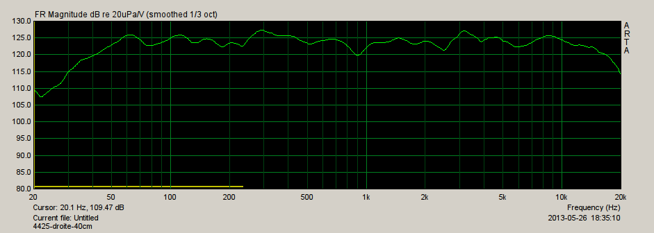

Un vert est passé il y a quelque temps et il trouvait le son un peu "sec" et il m'a donc demandé de faire des mesures pour confirmer son ressentie.
J'ai fais ces mesures aujourd'hui. Même si cela n'as pas beaucoup d'importance, je les partage sur le forum.
Description de l'installation:
Enceinte droite : décollé du mur de 58cm
Enceinte gauche : décollé du mur de 58cm mais il y a un mur latéral a 30cm (elle est dans le coin coin, quoi
Elles sont écarté de 230cm (entre les compressions)
Point d'écoute a 280cm
Voici la mesure de l'enceinte droite , mesuré a 40cm pour minimiser les effets de la pièce:

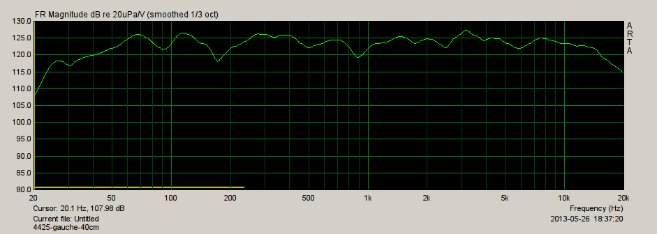

La gauche:

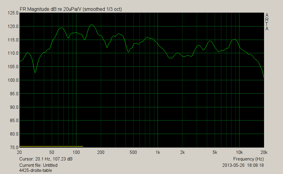

Maintenant en posant le micro sur la table du salon, a environ 200cm de l'enceinte.
La droite:
La gauche:
Bon, autant en mesure proche ça le fait, autant a 2m c'est devenue un peu moyen tout cela.
Pas de surprise, je sais déjà que ma pièce est pas top.
On voit bien l'effet du coin sur la mesure de l'enceinte gauche avec un gros pic a 30Hz
Par contre, je sais pas si on peut lire une certaine sécheresse là-dedans.

#2 par Flo27 » 26 Mai 2013 à 19:41
Je n'ai pas grande expérience des mesures, tout comme toi j'en ai fait cet après-midi et c'était mes premières
, mais au contraire, c'est bien descendant tout ça (et tant mieux !).
La zone sensible de l'oreille est déjà quasiment 5 bons dB en dessous du niveau moyen du grave.
En courbe non lissée peut-être voit-on des pics particuliers dans le medium aigu qui seraient gênants à l'écoute ?

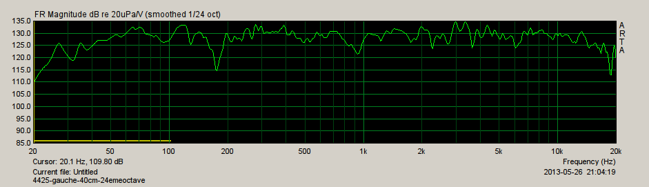

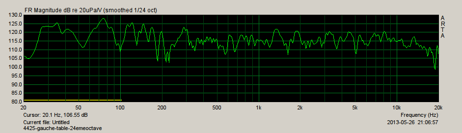

#6 par shal » 26 Mai 2013 à 21:14
Ha! ca correspond pas , je n'ai pas cette option. mon Arta est peut-être trop vieux (1.6.1) ou alors c'est parce que j'ai que la version demo.
J'ai refait en utilisant les 1/24 eme d'octave:
la gauche a 40cm:
la gauche a 2m:
@André: comme je m'en doutais les gens de JBL font une meilleure mise en oeuvre que moi

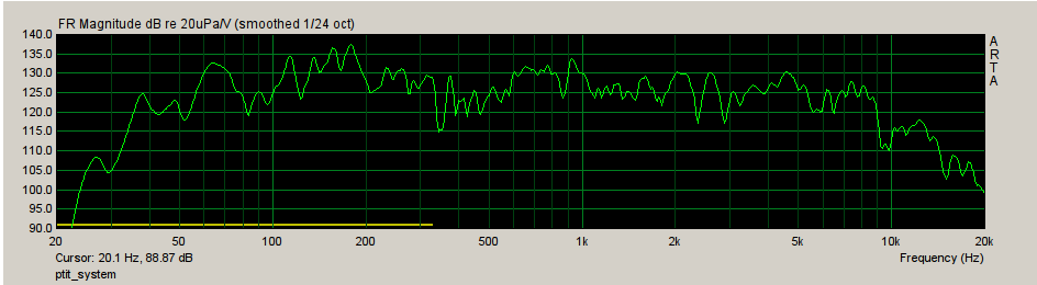

#9 par shal » 30 Juil 2013 à 20:39
Bon, les 4425 sont partis depuis quelques temps. Elles ont pas démérité, loin de là, elles m'ont incité à chercher des 4430 ...
Depuis, j'ai mis le système d'attente en place:
Un ampli TDA acheté neuf (la folie) pour 12€ (dont 5€ de frais de port)
Une paire d'enceinte Philips (Humm, imaginer plutôt le rebuts du boncoin) données par un pote (qui jeter cela à la poubelle).
Les mesures:
Pas terrible, hein
Par rapport au 4425 exactement au même endroit :
Mais auditive ment cela reste écoutable (faut pas écouter les détails bien sûr, ni le respect des timbres). Avec même un certain slam (que j'attribue à la grosse bosse vers 60-70Hz).
