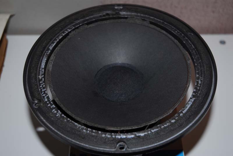

Je recherche des infos sur des HPs Luxman qui équipaient une paire de MS-20.
Les suspensions sont à changer mais j'aimerais en savoir un peu plus sur ces HP et je ne trouve rien sur le net. Ils font 21 cm. J'en ai 4  :wink:

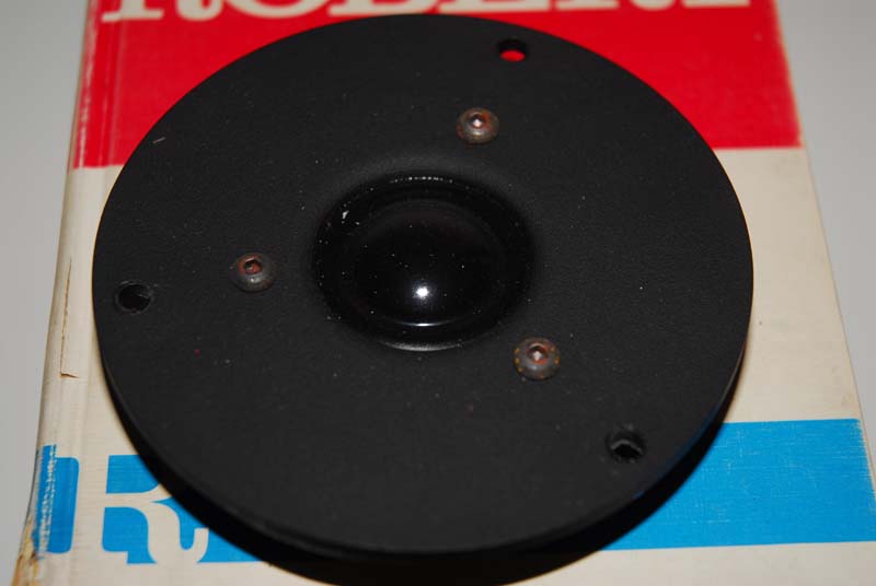

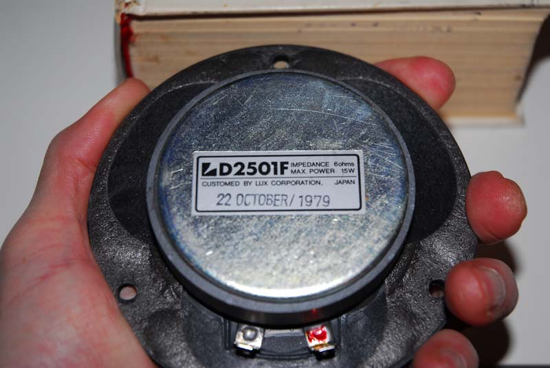

J'ai également la paire de tweeter qui allait avec :
Aucune info non plus.
Qui aurait des infos, une piste, une idée, ... ?

Je pense en effet que mes hps ont été remembranés. Les membranes de tes hps doivent être jaune (probablement du kevlar) non ?

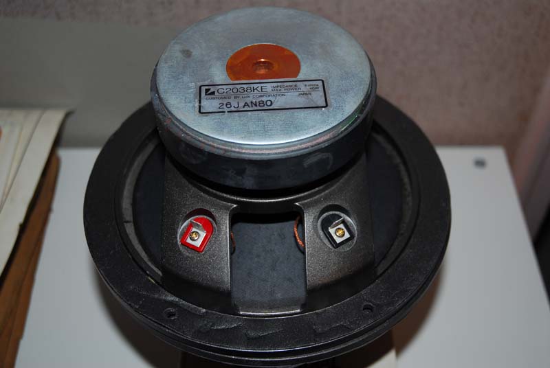

la différence entre MS 10 et 20 est que la seconde utilise 2 boomers C2038K de 20cm.
Ces HP sont superbement fabriqués, Saladier massif avec un beau dégagement arrière de la membrane, spider décompressé entre le saladier et la plaque de champ, noyau du circuit magnétique en cuivre.
