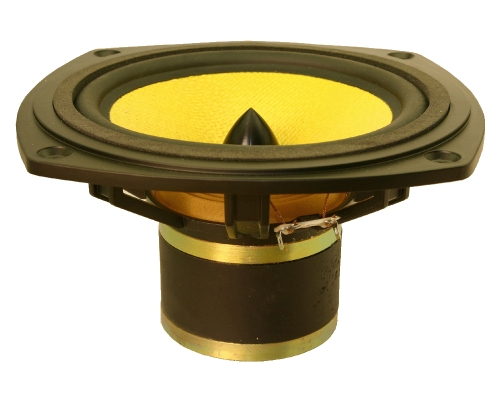

le célèbre 20TK8, pseudo LB de 20cm, membrane Kevlar et aimant Ticonal

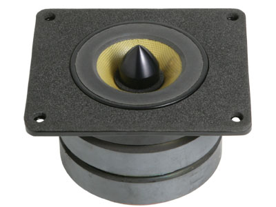

le monstrueux TW26K2F :
