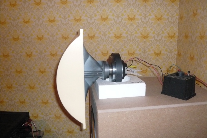

voila mes nouveaux jouets
pavillon diabolo JBL + compressions JBL 2416H en dessous un JBL LE10A chargé dans 57litres clos le tout alimenté par un Accuphase E305 et comme source une Marrantz cd_80.
le but etait de tester ces pavillons surtout au niveau de l'image stéréo.

Plus sérieusement, le projet est assez sympa. Ca descend bien, le LE10 dans 57 litres, ou il vaut mieux prévoir quelque-chose en dessous?

le LE10A en clos donne un très beau 40HZ très propre et assez rapide, cependant comme tu le soupçonnes,cela ne descend pas asser et l'apport d'un 38 serait le bien venu pour completer le registre dans le bas.
ce n'est pas équilibré avec la compression, celle ci ayant trop de niveau, il me faudra faire un essai en bi-amp active car la j'utilisais un filtre jbl LX4-2 qui coupe a 2000hz mais sans atténuateur.

40Hz? C'est déjà pas mal. Je m'en contenterais. Quel est le rendement du LE10?

oui, le LE10 est un très bon hp qui descend bien et très rapide, la il est en clos, mais en bass reflex il pourrait donner du 30hz a -3 db.
pour ce qui est des pieds, oui, je pourrais m'en débarrasser
d'ailleurs il vont bientôt disparaitre car j'ai un projet dune 4343 a base de hp LE,
