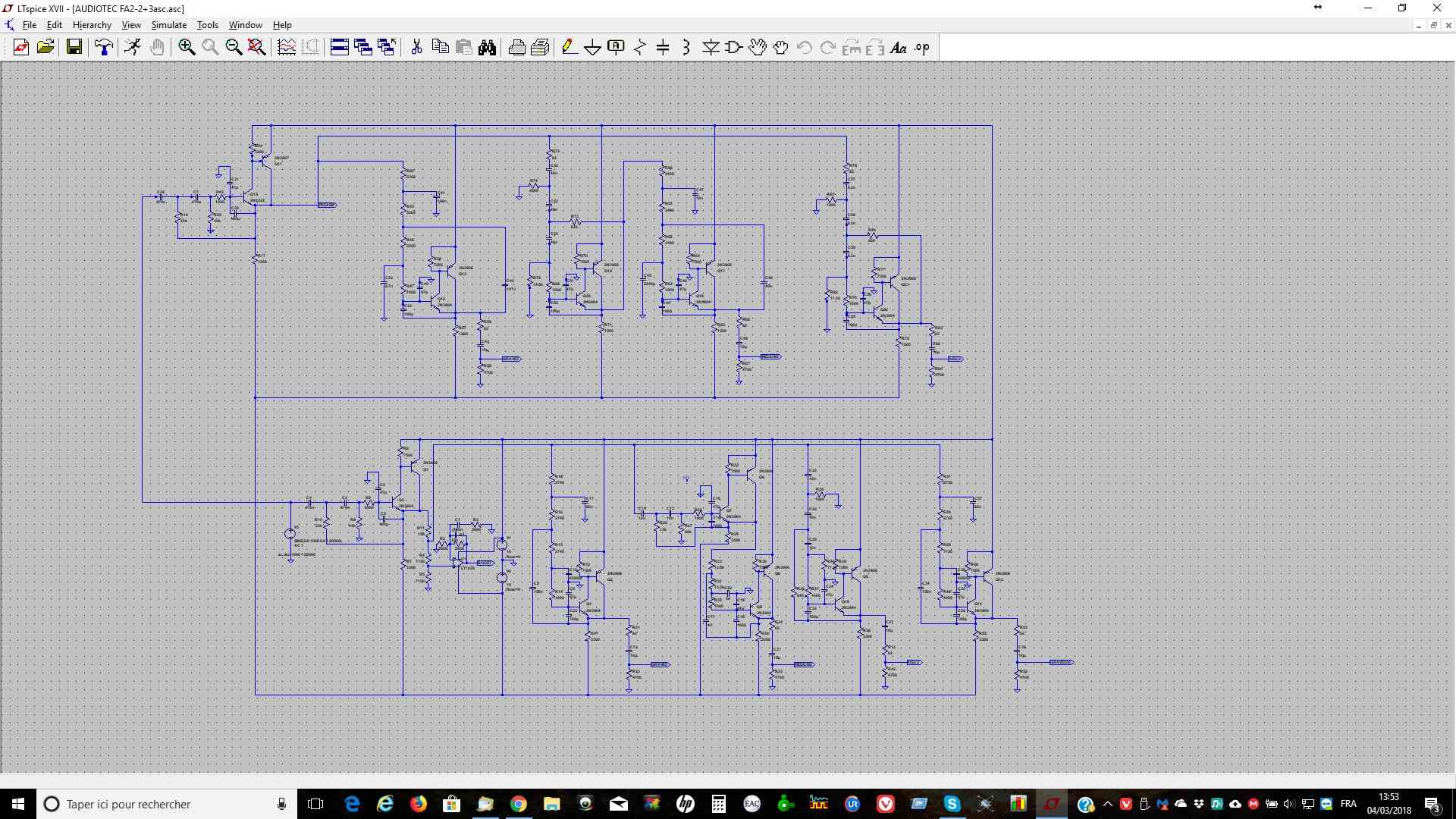

J'avais participé il y a quelques années à la réalisation d'une pseudo chaîne G150 pour un ami,en m'inspirant de ce site.Le caisson de grave avait été fabriqué par lui d'après les plans fournis,avec la charge isobarique équipée de 2 HP Audax HT240.Le résultat était impressionnant : beaucoup de clarté et peu de distorsion.Ça descendait très bas malgré le faible volume de charge.Par contre la section médium/aigu était très différente mais je ne sais plus ce qu'il a mis (de toute façon il change souvent).
Je m'étais occupé de la partie électronique,en fabricant le filtre selon les schémas du site.Les amplis aussi étaient différents : LM3886 pour le grave,en F5 Nelson Pass pour les médiums et les aigus.

    Les schémas de filtres actifs étaient adaptés aux HP médium et aigus dont l'origine a évolué depuis une monte Philips puis Audax avec des modifications importantes des fréquences de coupure pour ceux-ci ;aussi je comprends mal le copier-coller des schémas proposés si les médiums et tweeters sont d'une autre provenance.

Bien évidemment,mais j'avais d'abord simulé le filtre sous LTSpice pour savoir ou j'allais et adapter les fréquences de coupure.
Ici une simulation de 2 variantes du filtre :
