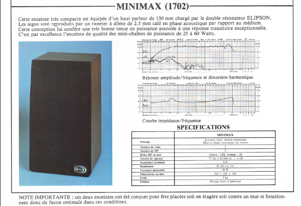

la 1702 est donné pour 83db, donc effectivement, il faut monter le volume.
