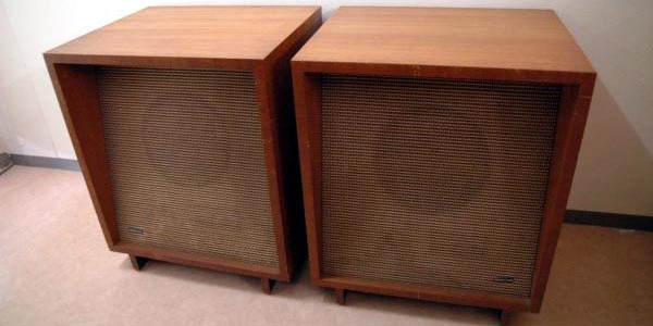

Salut Philippe, pour info les 301 font 100db, regarde là: http://lenco.reference.xooit.fr/t703-Co ... tre-HP.htm si ça t'intéresse je te fais un croquis, je peux te donner aussi les cotes de la caisse d'où j'ai extrais les HP.
Voilà celle que j'avais trouvé, mais trop imposante pour mon séjour.
Franz.
[ [url=[ [url=http://www.servimg.com/image_preview.php?i=11120&u=11677314][ [url=http://www.servimg.com/image_preview.php?i=11120&u=11677314[/url] ]][/url] ]
Franz.
Bonjour Franz,
   Merci beaucoup pour les infos, je suis très intéressé par un croquis coté des caisses que tu as réalisées. Pourrais  tu m'en dire un peu plus sur le rendu des 301, les avais tu essayés dans les boites d'origine ?
