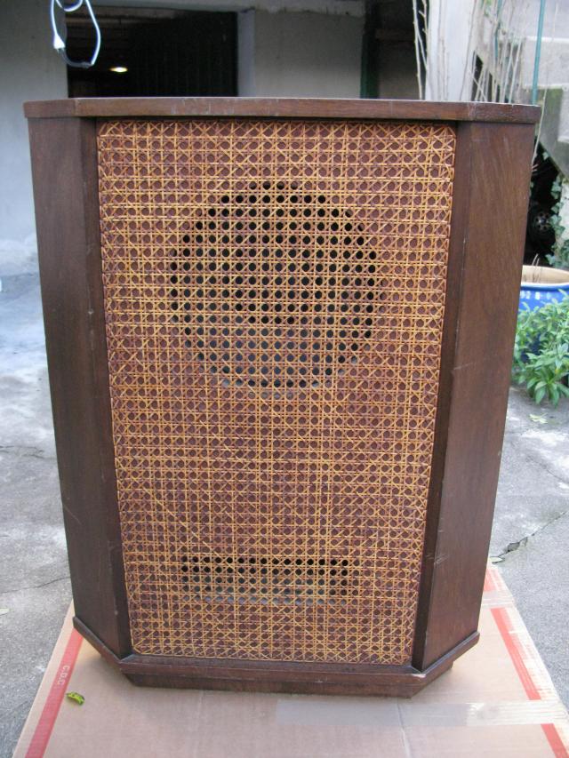

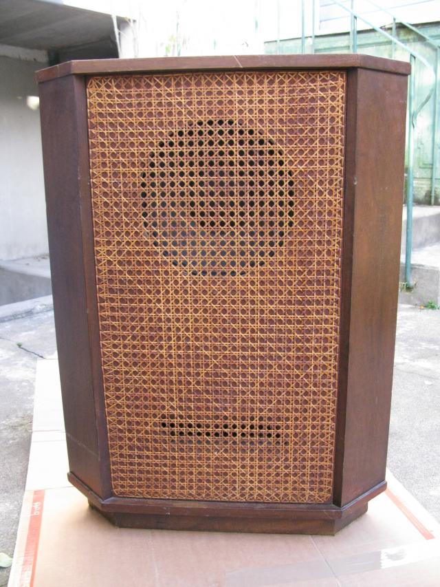

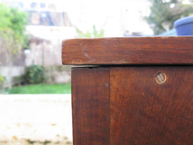

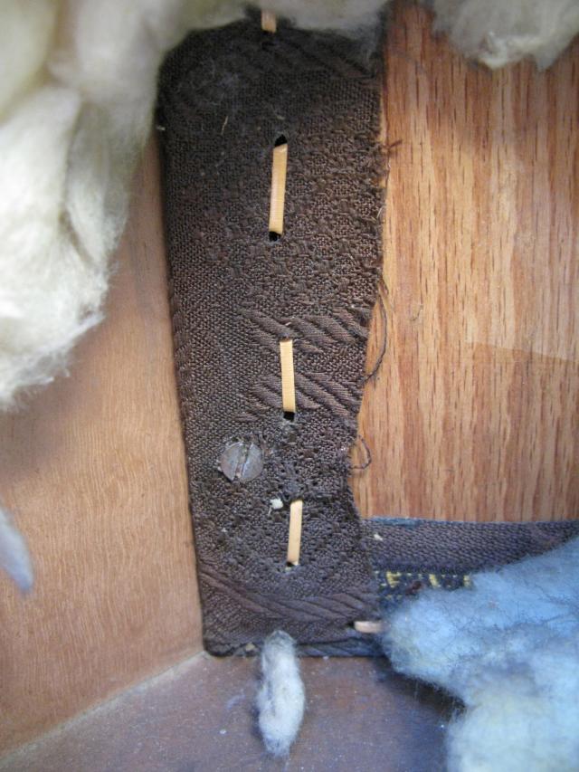

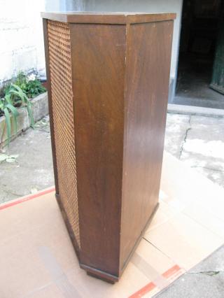

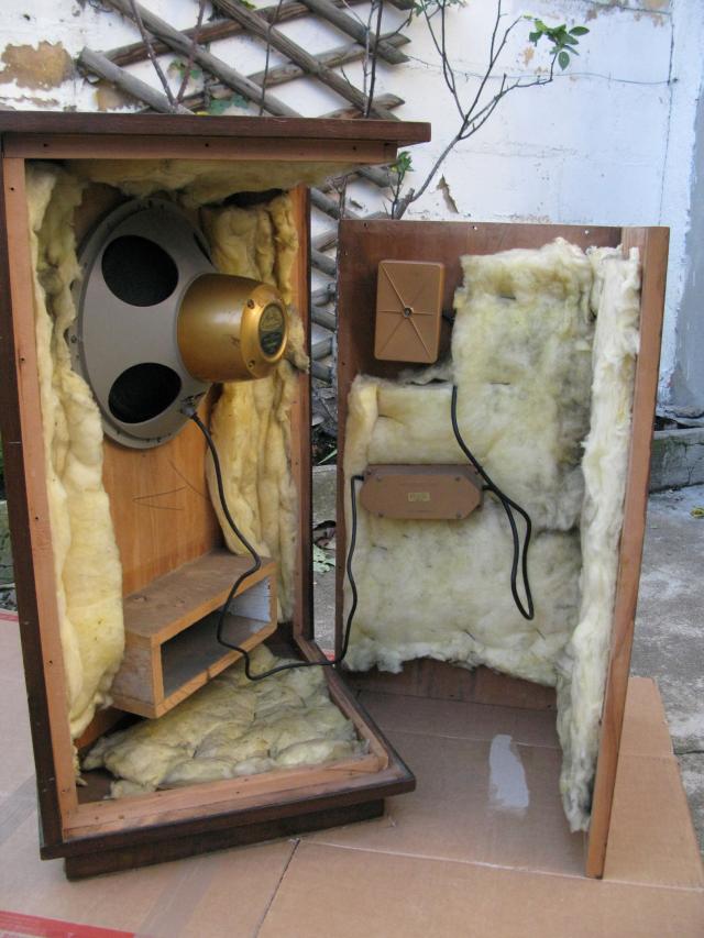

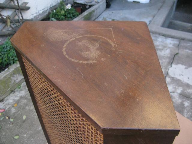

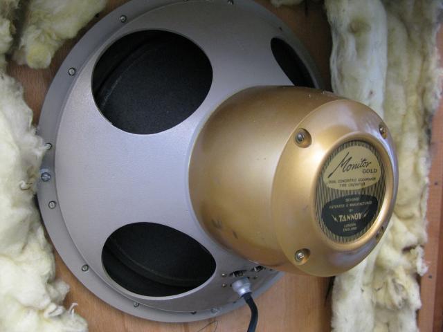

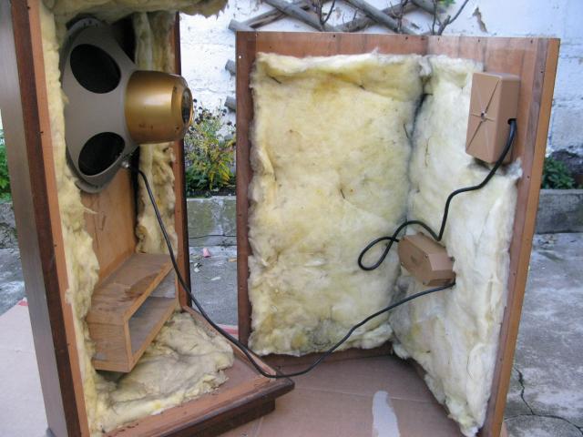

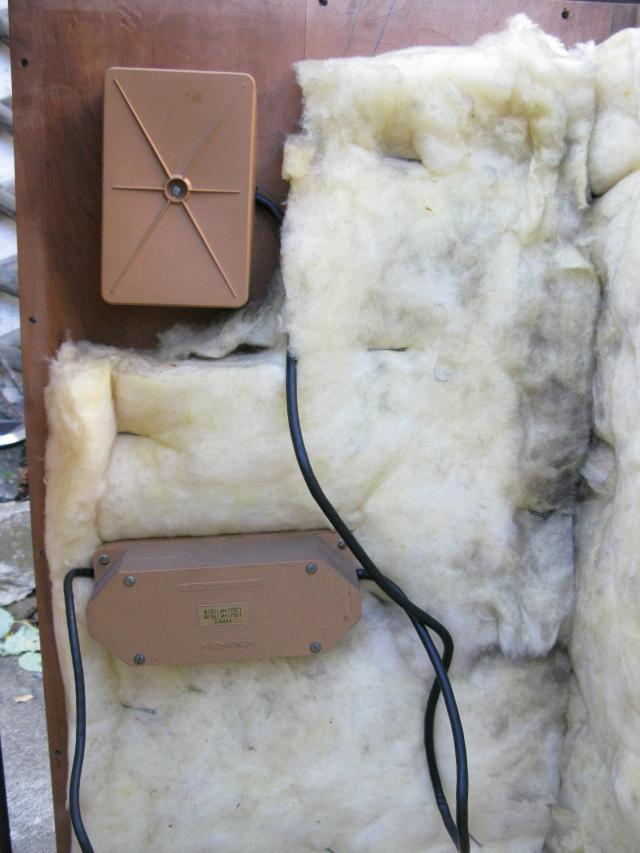

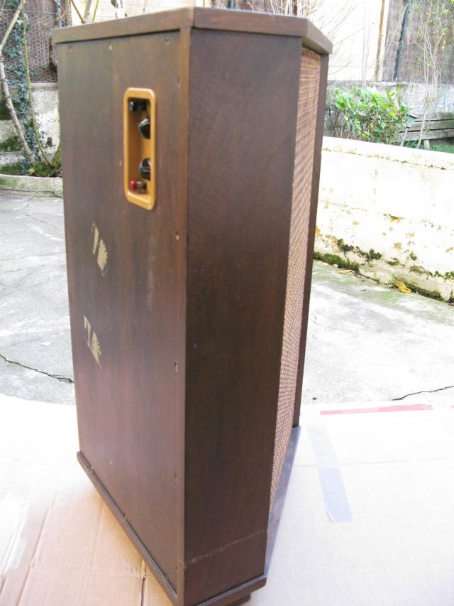

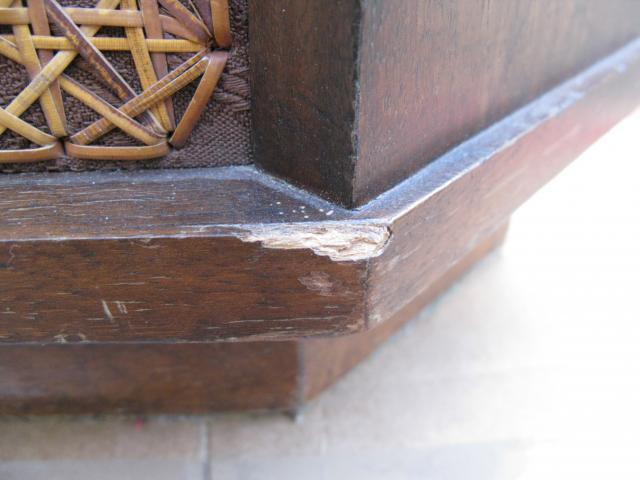

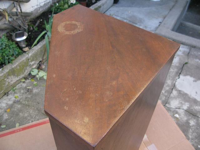

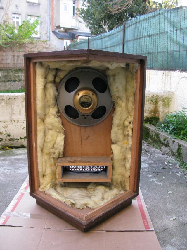

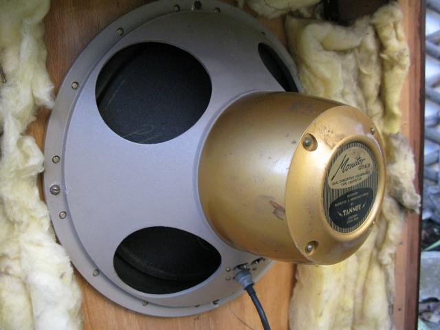

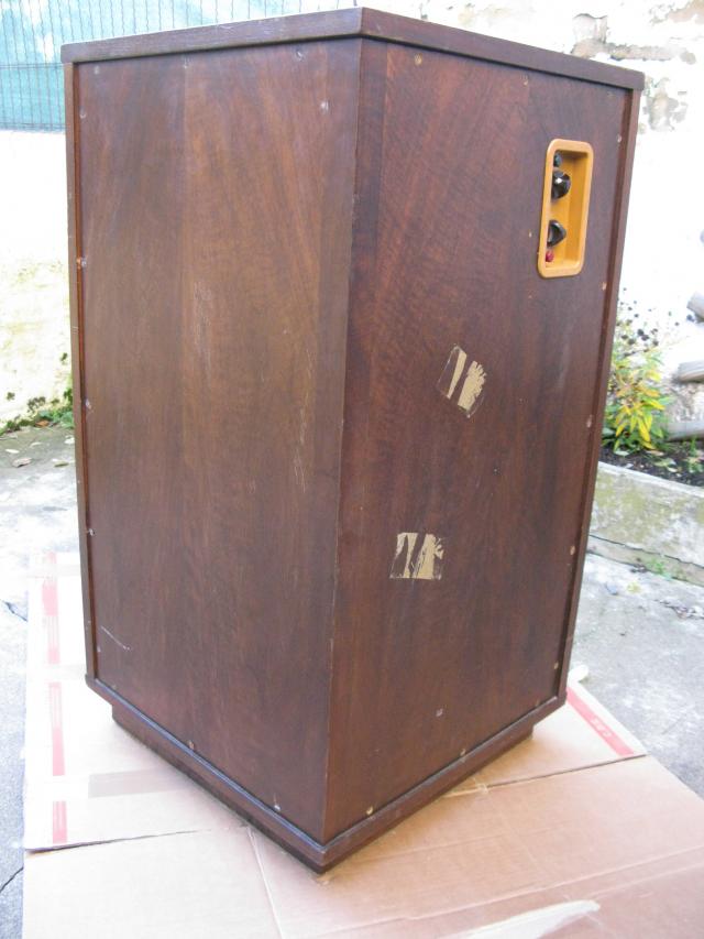

Message #17 par Le Kronenbourgeois » 12 Déc 2011 à 17:29
Salut à tous,
J'ai profité du beau temps pour ouvrir les enceintes et prendre quelques photos, elles sont dans leur jus.
J'aimerai redonner une jeunesse aux caisses mais c'est quelque chose que je n'ai jamais fait ou alors vite fait, je pense que ce sont des originales mais les étiquettes à l'arrière ne sont plus présentes donc je ne peux en être certain, si ce sont des copies elles sont très fidèles.
Bon dans un premier temps les photos:
La première enceinte
La deuxième enceinte:

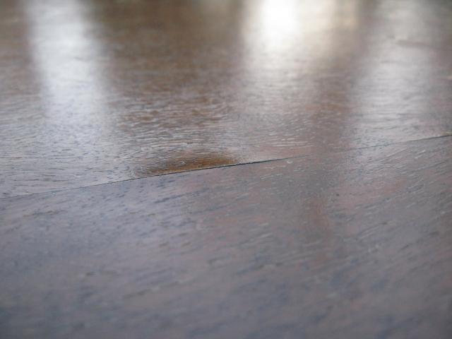

Dans l'ensemble elles sont plutôt en bon état, sur le dessus par exemple c'est le vernis qui a prit, il s'écaille même un peu.
Quelques questions plus précises:
- Comment retirer le vernis sur toute l'enceinte ?
- Sur le dessus d'une des enceintes le placage se décolle légèrement à une jonction, y a t-il quelque à faire ? :
-Il y a un jour entre la plateau du dessous et le panneau arrière à l'arrière des enceintes, est-ce un problème ? quelque chose à faire ?
- La cannage à l'avant de l'enceinte n'est pas d'origine, j'aimerai le retirer, il a carrément été cousu dans la plaque avant, je pensais le retirer, boucher les trous et repeindre la plaque en noir puis réaliser des caches à poser dessus, qu'en pensez-vous ?
- Il y a un bon coup en bas d'une enceinte, que puis-je faire pour le rattraper ?
- Enfin il me semble que l'amortissement interne n'est pas d'origine et a déjà été remplacé par de la laine de verre, j'aimerai faire quelque chose de plus propre, que me conseillez-vous ?
Merci d'avance pour votre aide précieuse.

Message #18 par Aristide » 12 Déc 2011 à 18:07
Splendide ! cà c'est une belle trouvaille , elles sont dans un état trés correct vu l'age , le cannage c'est marrant et pas vilain ,cà c'est fait dans les années 1950/1960.
Tu connais leur historique ? leur date de fabrication ?
Je ne pense pas non plus qu'il s'agisse de copies , le travail d'ébénisterie est typique Tannoy en particulier les tasseaux de fixation internes et la visserie.
Avant tout bricolage passe leur un coup d'huile de lin (généreux) sur la caisse et laisse les mariner quelques jours .
Il y a une inscription sur un des caches en plastique , qu'est ce qu'il y a de marqué dessus ?
Christophe.
