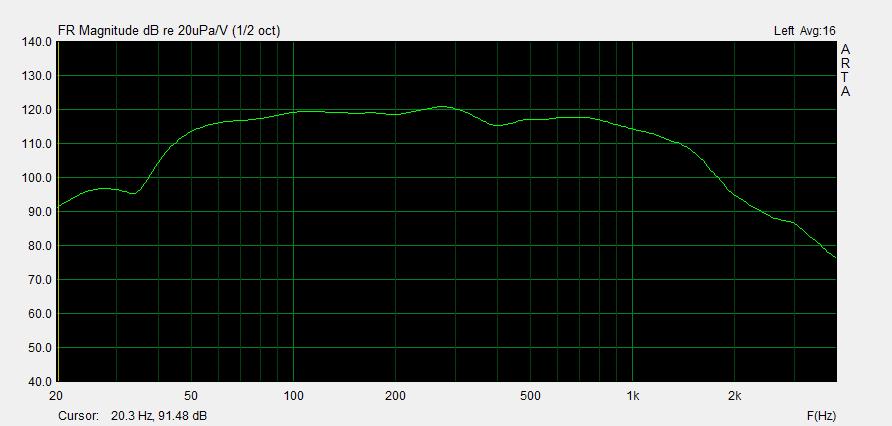

Message #109 par Goulven » 04 Nov 2011 à 21:47
Voila ce que donne le grave avec le filtre. J'affine les mesures au fur et à mesure. Désolé, je débute ....

Message #110 par AJMARS » 05 Nov 2011 à 12:53
Je pense qu'il faut que tu coupes plus bas, si ta fréquence de coupure est demandée pour 800 Hz, là ça coupe trop haut.... Pour linéariser la chambre, je te propose de tester des coupures à 6dB/oct placées assez hautes afin de gommer la bosse vers 1200/2000 Hz comme l'a fait il me semble PFB.... Tu devrais pouvoir commencer avec une capa prévue pour une coupure à 2000 Hz et affiner à la mesure. Si tu gommes pas cette bosse, ça va manquer d'aigu et crier dans le haut médium....
