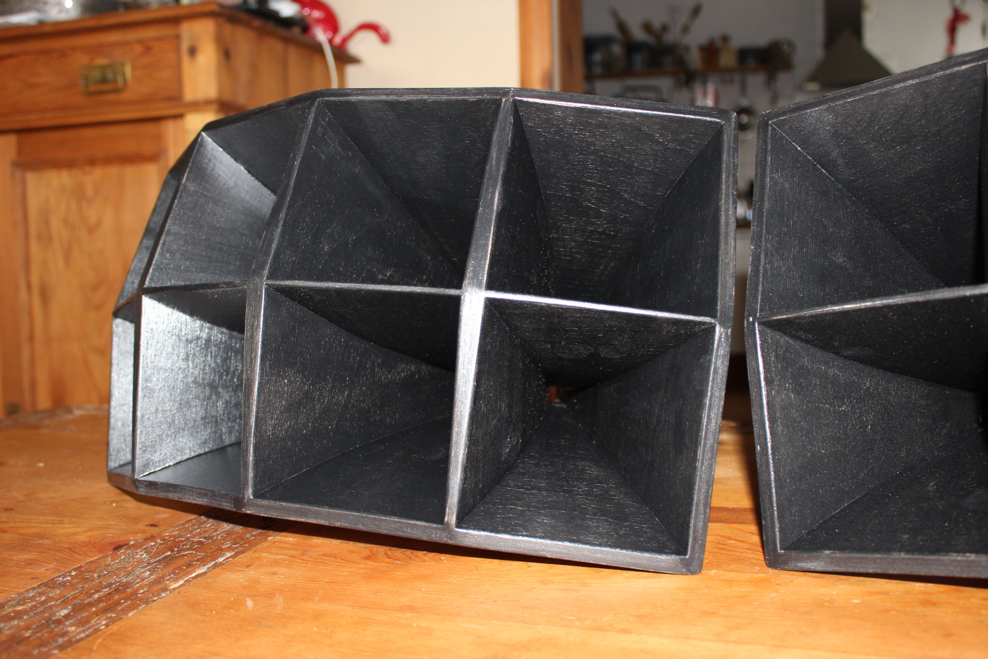

Salut messieurs
J’exhume cette filière
Il y a du nouveau
J’ai réussi à dégoter une copie des hp à excitation qui équipait les iconic
Merci à pierre Francois (Pfb)
Et à ma fille qui passait en suisse au bon moment
Il s’agit de 2 515 transformé par ch audio en excitation
Et de 2 802 d. Elle aussi transformée en excitation
Donc l’alnico a été remplacé par des électro-aimants
On est donc au plus près des modèle originaux
n espagnol
L’idée est de reconstruire cette fois ci les modèles originaux
A suivre ….
