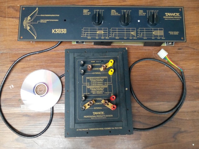

Bonjour Gix90.
Quel filtre utilises-tu, celui du KIT K3838 ?
Et pour en revenir au "déséquilibre", à l'écoute, NON, ce défaut existait déjà avant, pas un déséquilibre, un manque de linéarité plus marqué aujourd'hui que le système à pris de "l'ouverture", il paraît plus sensible à la moindre imperfection.
C'est très difficile de retranscrire le ressentit à l'écoute d'un système, je pense que je m'exprime certainement mal... :(

Message #1922 par mkl » 20 Aoû 2019 à 20:55
egui » 20 Aoû 2019, 18:26 a écrit:Oui, Flet.
Je me rends compte que même en respectant les valeurs des composants d'origine, le résultat est un déséquilibre de l'ensemble.
egui a écrit:L'autre est que le changement des selfs de la partie BF à considérablement réduit l'impédance série avec les HPs et que donc ils reçoivent plus d'énergie [...]
Si je comprends bien, tu as respecté la valeur d'inductance de la self d'origine, mais pas celle de la résistance série? Ca peut, en effet expliquer des changements de comportements du filtre.
Pour les remplacements de selfs, il est conseillé de respecter inductance et résistance série de la self d'origine.
Pour le circuit bouchon, y toucher sans mesures me parait un peu risqué.

Message #1924 par gix90 » 21 Aoû 2019 à 09:33
Bonjour Gix90.
&RiC
Bonjour, J'utilise le Kit d'origine celui qui comporte 12 borniers, voici une photo tirée du net .
Messages: 1438

gix90 » Aujourd’hui à 09:33 a écrit:Bonjour, J'utilise le Kit d'origine celui qui comporte 12 borniers, voici une photo tirée du net .
gix90, je reconnais bien ce qui accompagnait ce kit Tannoy.
Pour ma part je l'ai probablement perdu dans mes déménagements (certainement laisser dans le S/Sol de mon ancienne maison)  :sad:
-- 21 Aoû 2019 à 13:57 --
Mais bon, pas de regret, si je devais remettre en service les 3838, je me concocterais un filtre digne de ces HP.
