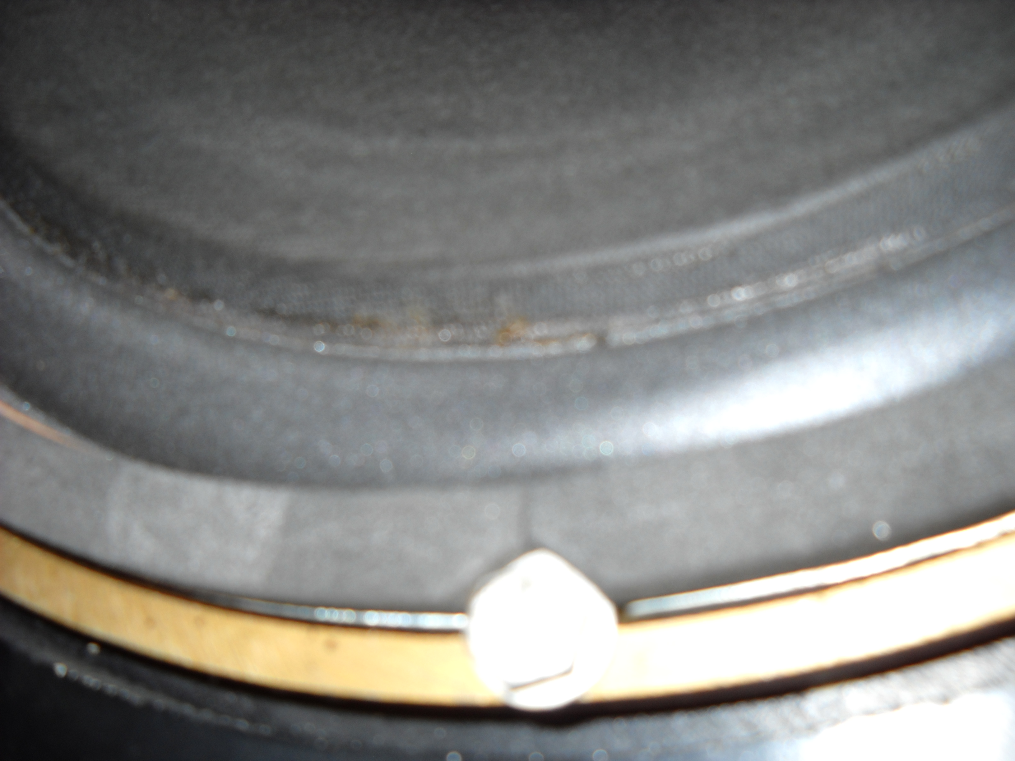

Une petite question, sur un hpd 385 a, la suspension se colle dernière la membrane ou sur le cône extérieur de celle-ci ?
Je suis entrain de resuspendre les miennes et j'ai un doute. El mettant la nouvelle suspension derrière, je trouve que ça la déforme. Le demi rouleau n'en ait plus un !

Message #28 par hornman » 19 Juin 2013 à 16:51
De mémoire derrière, je regarde ça dés que je serais rentré.

Message #29 par hornman » 19 Juin 2013 à 20:27
C'est bien collé par l'arrière de la membrane.

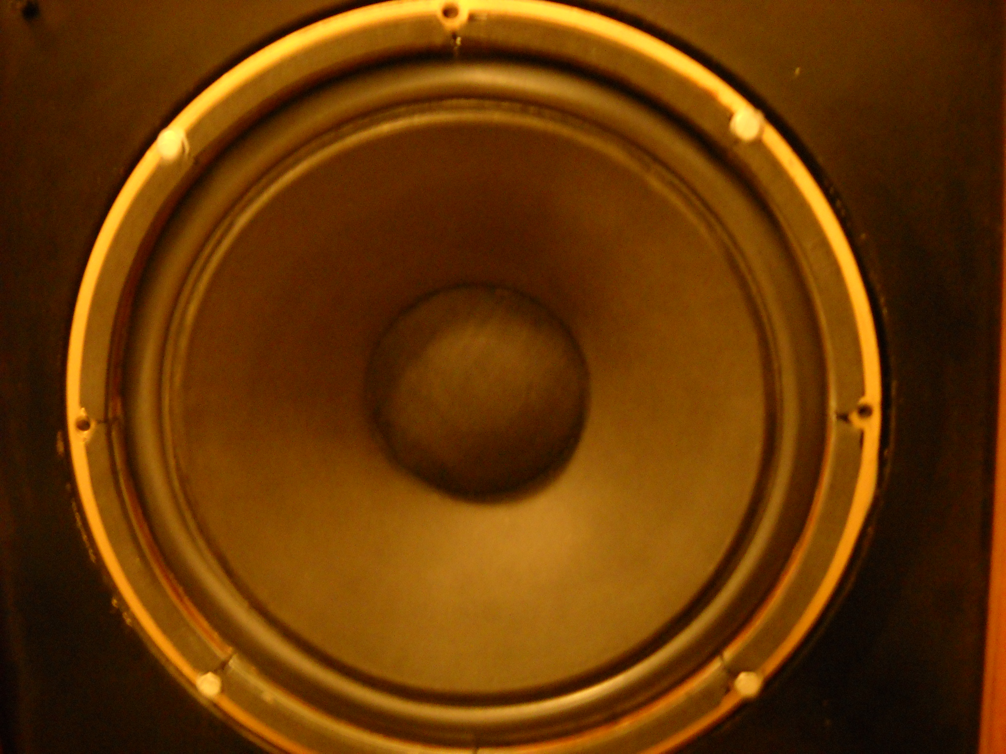

Message #30 par shal » 19 Juin 2013 à 20:39
Dudug » 19 Juin 2013, 16:45 a écrit:Une petite question, sur un hpd 385 a, la suspension se colle dernière la membrane ou sur le cône extérieure de celle-ci ?
Remerciements.
La suspension se colle derrière la membrane.
Mes anciennes: http://shal.free.fr/Tannoy/DSCN0010.JPG
Détails : http://shal.free.fr/Tannoy/DSCN0038.JPG
C'est bien des suspension spécial HPD385A que tu utilise ?  c'est une taille non-standard

Message #31 par Dudug » 19 Juin 2013 à 21:45
Merci pour vos messages.
J'ai acheté ces suspat. sur Ebay chez Nickyp4420. Il vends souvent les suspat.. et des kits reconditionnés par Lockwood.
Elles sont, d'après lui,  d'origine. Elles sont même perforées pour les vis des gaskets.
Si, je les pose sur la membrane, ça s'ajuste impec. Le chanfrein de la membrane s'accoste avec celui de la suspat.  Si la suspat. est en dessous de la membrane, ça tire la suspat. vers l'arrière et ça déforme de demi-rouleau
Sur la photo du site :
http://cgi.ebay.fr/ws/eBayISAPI.dll?VIS ... 1222482181
Bon, je viens de regarder plusieurs photos sur le net, il y a les deux méthodes !
N'ayant pas trop le choix avec les suspat que j'ai, ça sera collé sur le chanfrein de la membrane !

Message #32 par hornman » 19 Juin 2013 à 22:02
Devant ou derrière ne changera rien au résultat, c'est juste esthétique, l'important c'est qu'elles soient bien posées.

Message #33 par Dudug » 19 Juin 2013 à 22:19
Nous sommes d'accord !
D'ailleurs, en les collant comme ça, je trouve que c'est aussi plus simple et "étanche" car on a pas à découper la suspat. au niveau des nervures de renfort de la membrane. La surface de contact est bonne.
