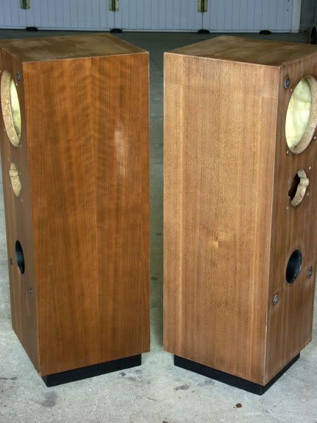

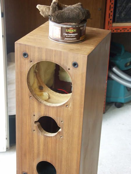

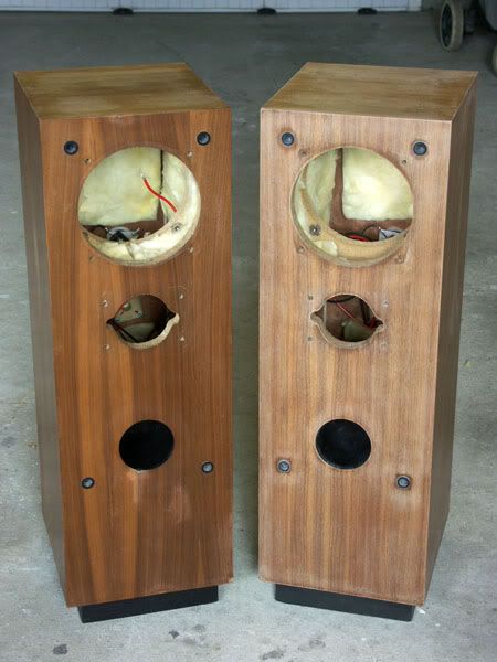

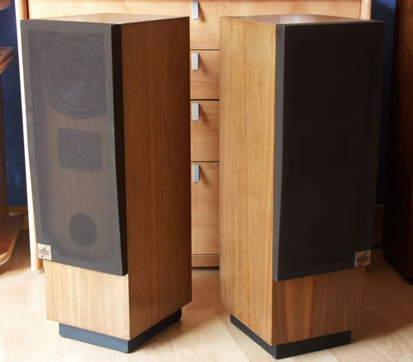

avancement des travaux :
ponçage et polissage d'une enceinte :
et ensuite cirage :
allez, je m'attaque à l'autre...

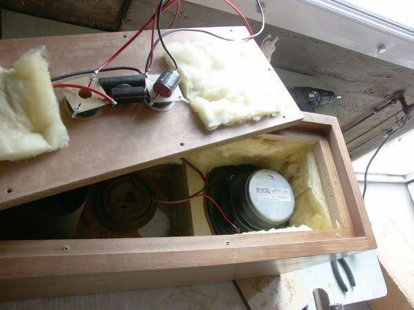

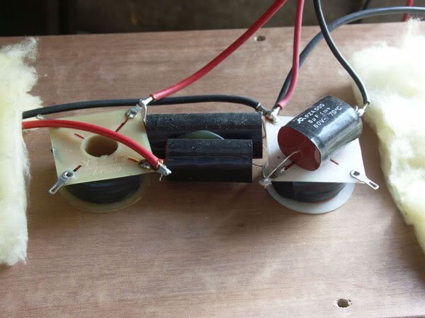

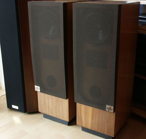

Le filtre :
condos SCR et selfs Audax
remontage, voyez le deuxième HP derrière le HP de façade :
et l'essai à coté des 1313 :
CR du résultat d'écoute plus tard...

Message #25 par photo.phil » 08 Fév 2011 à 20:21
petit CR du soir...
première écoute très satisfaisante pour ces petites PEL M2. déjà, en réponse en fréquence c'est du PEL, ça descend bas et ça frappe. une très grande finesse, beaucoup d'énergie en haut( trop ?), beaucoup de dynamique sur les percus, une sensation de rapidité phénoménale sur les transitoires, cette enceinte à un turbo! de beaux timbres, malgré une sécheresse permanente et un trou dans le bas médium qui fait que les voix (malgré tout très présentes et réalistes) paraissent sèches. l'écoute est un peu fatigante, je rééquilibre un peu la chose en descendant de quelques Db les aiguë sur le correcteur du Quad.
peut être un petit rééquilibrage du rendement est à faire entre l'aigu et le grave/ médium. on va tester ça.
sinon du tout bon. :mrgreen:

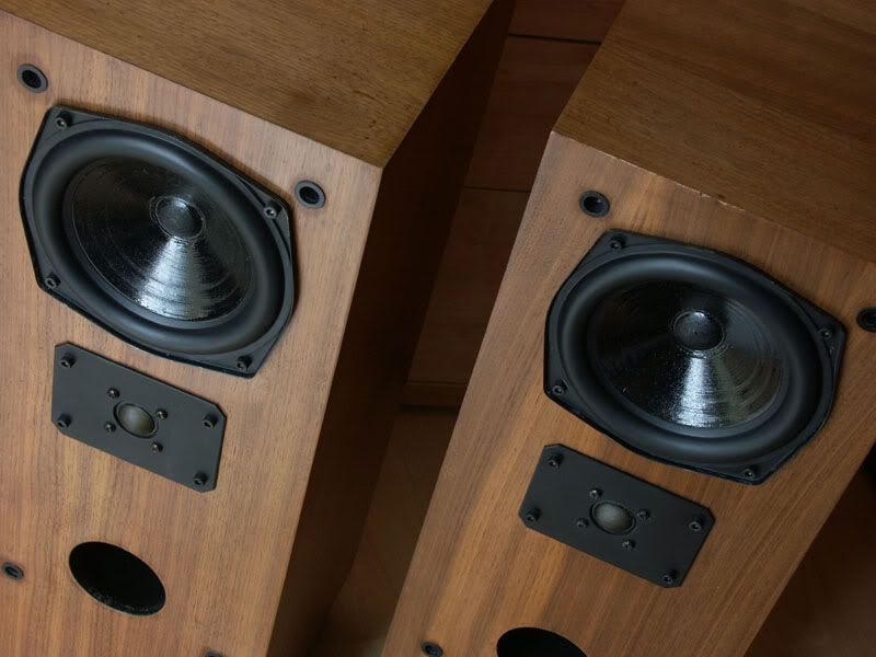

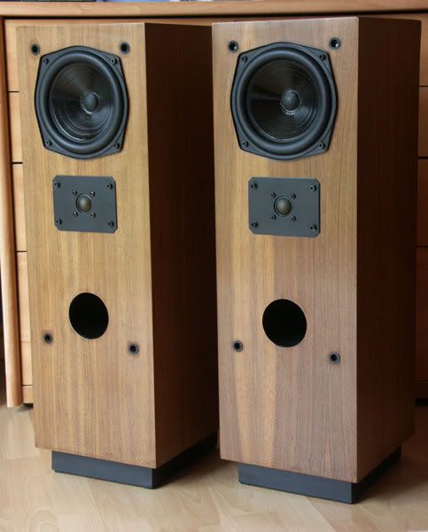

restauration finie :

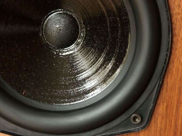

réparation du HP, soudure de la bobine coupée, remontage et recollage
je ne sais pas où tu as soudé, mais quand il y a rupture du fil à cet endroit, le plus simple et le plus efficace à mon avis est de débobiner un tour de fil et de ramener la soudure au niveau de la jonction tresse de cosses. C'est beaucoup plus solide et un tour de moins sur la bobine n'a aucune influence audible.
Messages: 1650
Re: Pierre Etienne Leon M II
Message #29 par photo.phil » 13 Fév 2011 à 21:57
premièrement, c'est un HP double bobine, donc déja, c'est plus délicat, les fils rentrent en quatre endroits différents. deuxièmement, la coupure est au début du bobinage, donc dessous le bobinage, donc impossible de débobiner un tour. troisièmement, ce n'est pas plus simple du tout de repasser le fil le long de la bobine et retraverser le cône pour récupérer la tresse, souvent un film papier est collé sur le fil, en plus dans notre cas c'est un HP avec traitement plastiflex qui rend difficile l'accès au centre du cône, car la liaison avec les tresses est faites sous le dôme et dernièrement, si la soudure est faite correctement c'est aussi solide qu'avant, il suffit de noyer de colle la soudure.
photo.phil

Message #30 par Phil » 14 Fév 2011 à 00:24
effectivement dans ce cas, débobiner un tour n'est pas possible. curieux que ça ait cassé à cet endroit ?
L'essentiel est que ça fonctionne. La restauration des enceintes est superbe !
Messages: 1650
Message #31 par photo.phil » 14 Fév 2011 à 00:51
non, ce n'est pas curieux, c'est l'effet "fusible" du fil de bobine qui fond là ou il n'est pas en contact avec un support (pas d'évacuation des calories) et aux endroits plus fragiles comme dans les pliures.:biggrin:
ce n'est pas le premier HP que je répare et c'est à 80/90% toujours ce type de panne.

Message #32 par photo.phil » 20 Fév 2011 à 14:08
Voilà, restauration et optimisation pratiquement finie. Une résistance en série avec le tweeter de 2,2 ohms à été inséré afin de diminuer la présence de l'aigu particulièrement audible. j'ai encore un doute sur la valeur, je trouve encore un chouïa l'aigu trop insistant, c'est minime mais ça réclame encore un peu de travail, l'équilibre générale de ces enceinte le vaut largement.
A l'écoute, tout est quasiment rentrée dans l'ordre, l'aigu est bien mieux intégré dans le reste du registre, très étendue d'ailleurs. Les voix sont très naturelles et bien présentes, le grain de la voix est perceptible facilement, on pourrait réclamer un tout petit peu de chaleur mais c'est pour pinailler, les timbres sont somptueux, y'avait du Fauré ce matin à la radio et c'était très beau. l'image stéréo est superbe, la focalisation des voix et des instruments est précise, aéré, et stable, légèrement en profondeur. le registre grave est excellent, ça descend très bas, légèrement moins que les Elipson (quioque encore un chouia) mais avec rapidité et un punch étonnant pour ce volume. ces enceintes dévoilent beaucoup d'énergie et de rapidité. vraiment une belle réussite de PEL, on retrouve le caractère des HP Jmlab : rapide et une grande clarté. Elles me font penser à mes DB18, clair et aéré, mais avec un peu plus de densité et surtout une grande transparence et plus de naturel.
photo.phil
Messages: 6356
Localisation: proches Nantes
Message #33 par photo.phil » 21 Fév 2011 à 23:02
dernière mise au point, avec une résistance de 3.3 ohms et là  :eek: superbe, un équilibre étonnant, les voix sont vraiment réaliste avec des détails dans la respiration, les timbres des instruments sont magnifique, beaucoup de finesse et le tout dans une image ouverte et aéré.
bref hyper content ! :mrgreen:
