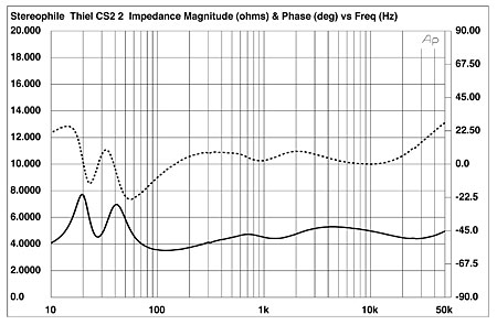

Pour info la courbe d'impédance de la thiel CS2.2:
Un quasi court circuit, 100w minimum stable sur une charge inférieure à 4 ohm, 3 ohm à 150Hz !
Pour comparer la S100 à l'impédance bien plus élevée donc bien plus facile pour l'ampli:

Message #38 par alesk6 » 07 Oct 2014 à 15:19
N'importe quoi....
je drive les miennes avec 20w et c'est suffisant.
Pas besoin de puissance, juste du courant.
