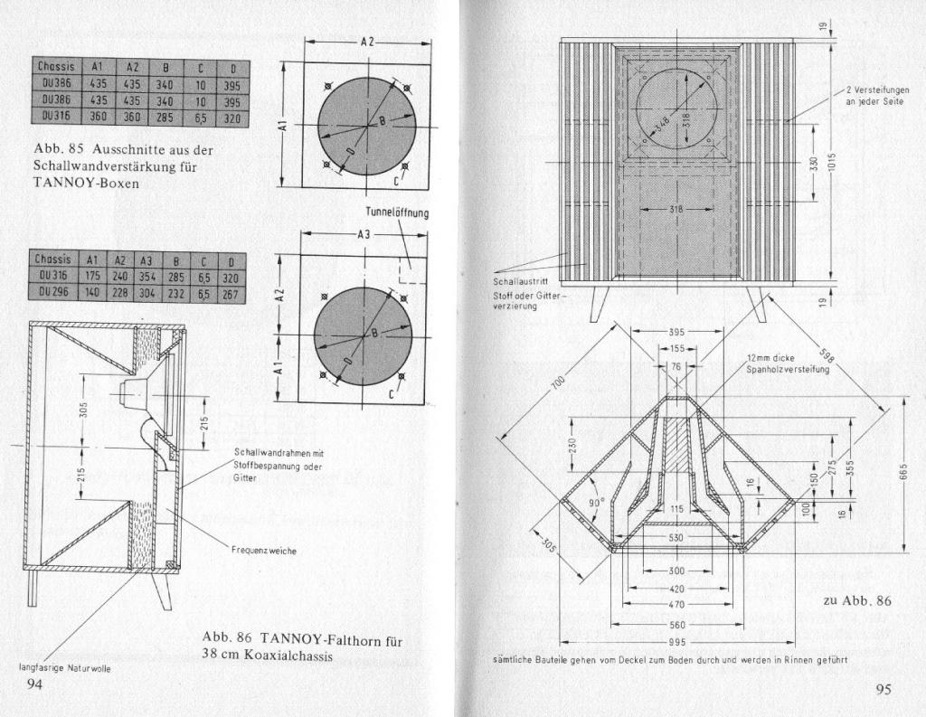

Message #21 par Goulven » 09 Mar 2011 à 21:24
Certaines cotes peuvent se déduire ...

philoucmoi » 09 Mar 2011, 20:08 a écrit:ah j'ai rien dit alors.
vu qu'il y a 4 plans, on retrouve peut être les différentes dimensions par recoupement.
vu la complexité du design, ca vaut peut être le coup de se faire un modele sketchup pour vérifier (si le kronembourgeois ne sait pas faire, je peux essayer)
philippe

Message #26 par xela » 10 Mar 2011 à 00:22
Le Kronenbourgeois » 09 Mar 2011, 22:33 a écrit:
Salut Philippe,
Merci de ton aide, peux-tu m'expliquer ce qu'est un modèle sketchup ?
Une miniature ?
Bonne soirée
c'est un logiciel sur la 3D

Message #27 par philoucmoi » 10 Mar 2011 à 00:52
bon j'ai triché, mais c'est fait:
la GRF existe dans la base de données sketchup
:cheesygrin:
dimension de la face arrière= 1.02*0.10m

Merci à Xela qui a trouvé les plans:
http://img64.xooimage.com/files/8/1/4/t ... 67795a.jpg
Et merci à Philippe qui m'a envoyé le sketchup, ça à l'air de coller.
