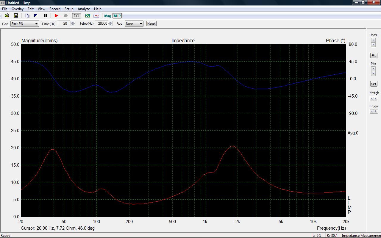

Je viens de faire une mesure avec 6db sur le tweeter (6,8µF ce qui dois plus ou moins donner une coupure vers 3800hz).
Toujours la bosse mais de l'autre coté  :mrgreen:
Il faut que j'ajuste la valeur du condo. En revanche, c'est curieux l'incidence sur les 2 bosses dans le grave. L'une à pratiquement disparue. Une explication ?

La valeur de la capa est surement un peu forte...
Pour l'influence sur les deux bosses du bass-reflex....  Peux tu faire une mesure du boomer seul avec ses filtres sans le tweeter et son filtre branchés.... Puis une mesure du tweet seul avec le filtre d'origine et avec le filtre du premier ordre...

Alors dans l'ordre, voici le résultat avec 4,7µF. C'est déjà mieux.
Pour les autres mesures, vu que le fer est loin du PC de mesure, ... ça avance doucement.

Goulven » 04 Sep 2011, 18:18 a écrit:Alors dans l'ordre, voici le résultat avec 4,7µF. C'est déjà mieux.
[ http://img72.xooimage.com/files/d/a/8/db13-6bd-4-7-f-2c85649.jpg ]
Gruick !
Et c'est pas simple de comprendre ce qui va se passer sans mesure des courbes de réponse.....
