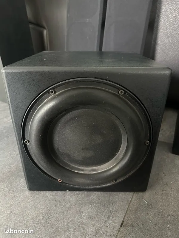

alexandret a écrit:Mad recherche un petit caisson
Pour avoir un 25 cm actif chez Rel, il faut aller aujourd'hui jusqu'au T9 à 1700 euros (ou le T7 qui a un 20 cm complété d'un passif de 25 cm)
C’est à peine plus cher qu‘un Strata 3 qui a plus de 20 ans neuf à l’époque.
Mais d’occasion l’équivalent se trouve à moins de 300 euros et celui là n’est pas si gros :
https://www.leboncoin.fr/ad/photo_audio ... 2855557578
