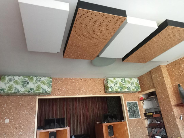

La référence en terme de qualité d’écoute avec des VOT, est l’installation mise en oeuvre par Jean Hiraga dans son auditorium de Lille.
L’auditorium a fait l’objet d’un traitement acoustique. Les VOT sont associées à un seul caisson Magnat très discret.
Attention, le choix du HP de grave a beaucoup d’importance. J’utilisais des 515-8G et ça n’était pas le meilleur choix.
L’écoute des VOT de Jean Hiraga est une expérience inoubliable.

J'ai écouté 4 enceintes basées sur des VOTT (Calamean, Castellu, Pfon56, Dominique-Tanguy) dont une seule 1 utilisait un caisson (chez Dominique-Tanguy) et c'est vrai que j'ai n'ai pas vraiment ressenti de manque sans caisson. Chez Cala, c'est même assez dément même sur des plutôt chargées en grave (le room gain n'y était sans doute pas pour rien).
Chez Dominique, on s'était amusé à brancher-débrancher le caisson. Ce n'était pas le jour et la nuit.
Je dirais donc que ça n'est pas une nécessité mais que ça peut-être un challenge intéressant. Mais ça passe forcément par une partie mesure un peu chiante. Il faut donc sans doute mieux ne rien faire que de d'intégrer un caisson à l'arrache.

Je pense qu'il faut voir la conception de l'ensemble pièce-enceintes comme un tout, et voir ce que peut produire une paire de VOTT dans une pièce donnée.
La comparaison de Mambo avec les ESL me parait très pertinente....
Avec des Vott il faut pouvoir jouer sur le placement pour optimiser le bas.
Il faut éviter les conceptions "à l'envers" et vouloir des VOTT (ou autre chose) dans un lieu ou elles ne peuvent s'exprimer correctement et simplement (sans complication). Sinon, je sais comment ça finit...
