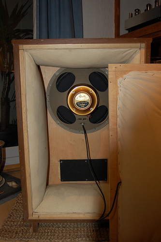

Certes mais je suis presque persuadé que cette laine n'était pas d'origine, toutes les photos que j'ai pu glaner sur le net montre du tissu blanc tendu avec je ne sais quoi à l'intérieur, ici des rectangular:
La laine était fixée avec de simples clous un peu enfoncés et ensuite tordus, ça m'étonnerait que Tannoy ait fait ça, non ?
Le mieux serait d'avoir une photo de l'amortissement de ces enceintes mais je ne trouve rien sur le net pour les corner, si quelqu'un en a ou sais où trouver une photo ... ?

La laine de roche non compressée se trouve chez Casto/Merlin.... elle est en général jaune et collée sur un papier craft, qu'il faut mettre coté bois, et le coté fibre vers l'intérieur de l'enceinte, ça existe en plusieurs épaisseurs, 50, 100 mm, parfois 25 mm, j'utilise généralement du 25 ou 50 mm...
Je pense que c'est ce qu'il devait y avoir sous les tissus sur ta photo, les tissus sont là pour empêcher que ça défibre et que ça s'effondre, car le matériau, quand il est peu dense à tendance à s'effilocher et à tomber....

The Lancaster cabinet may be used with either the Monitor Red or Monitor Gold speakers. When a 12-inch unit is used, the cabinet is operated as a bass reflex enclosure. With a 15-inch unit, Tannoy plans indicate that the bass reflex port is omitted, making the enclosure "aperiodic" (in "Tannoy-speak").
The corner enclosures were designated "Lancaster C", and the rectangular enclosures "Lancaster F" (for free standing).
As with any cabinet, internal bracing and wall padding is a must. Tannoy recommend 150mm of cotton waste, or fibre-glass. The bottom of the cabinet may lined with 220mm with advantage

Cela voudrait dire que sous le tissu (voir photo plus haut) on trouve de la fibre de coton ?
Je pourrai donc essayer de faire la même chose, mais ça se trouve facilement un tel coton ... ?
Il faut donc une épaisseur de 15 cm, ça me paraît énorme  :eek:
Je viens de trouver ça, ça à l'air de correspondre, il me reste à trouver du coton adapté, j'imagine que le coton de supermarché n'est pas adapté.

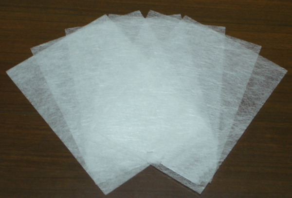

Pas certain quand je tape fibre glass sur google image, j'obtiens ça:
Mais ça m'étonne tout de même ... Je partirai bien sur le coton quand même pour refaire des "coussins" comme je peux voir sur toutes les images de Lancaster du net.
Reste à en trouver ...
