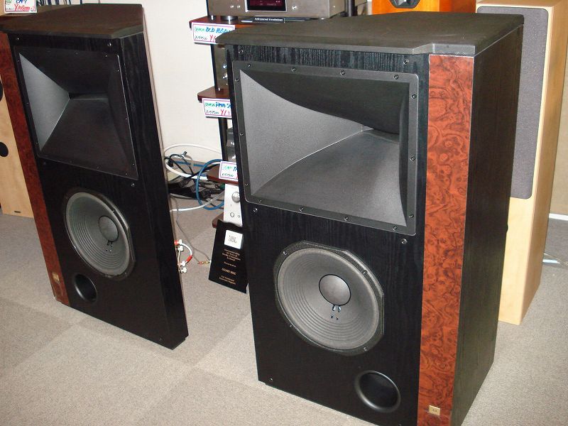

-ou alors tu as aussi ce montage de dingue avec l'excellent 38 cm rapide de la DD55000 et le complément en 46cm 2245H sous 60hz, visible ici:
http://www.audioselect.fr/fr/client/christian-m/
Je peux te dire que lorsque tu mets en oeuvre une telle config, tout le reste, c'est du blabla, il n'est pas besoin d'essayer de  se convaincre, de simuler, de fantasmer...Après un peu d'optimisation quand même, comme pour toute installation, soigner un peu leur emplacement, câblage, etc..), tu te délectes, et c'est tout...Il faut que tu passes me voir...
-L'EVEREST s'exprime seule, de la façon la plus noble, avec son filtre complet et en direct, le 38 cm chute donc naturellement, les 46 cm filtrés en actif donnent juste le léger coup de pouce sur le premier octave, et c'est tout. En fait, il ne s'entendent pas, ils se ressentent parfois seulement si l'enregistrement descend vraiment (comme l'orgue), sinon, il s'agit plutôt d'une ambiance de salle, de l'acoustique du lieu d'enregistrement, d'une notion de profondeur plus accentuée...Mais sur la plupart des messages qui ne descendent pas dans les tréfonds, un enlèvement de cette voie est hyper discret...
En plus on n'est pas dans le DIY de A à Z qui n'est jamais aussi homogène qu'un produit du commerce, et si tu t'adresses à un bon pro, le prix de revient te coûtera aussi un bras pour un produit totalement marginal
Mais bon, il faudra aussi changer de local, mais rien n'est susceptible d'arrêter un hifiste pur et dur, pour ma part, pour loger tout ça j'ai du faire abattre un mur porteur par les soins d'une entreprise agréée pour avoir une garantie décennale, renforcer la maison, etc.. :cheesygrin:
