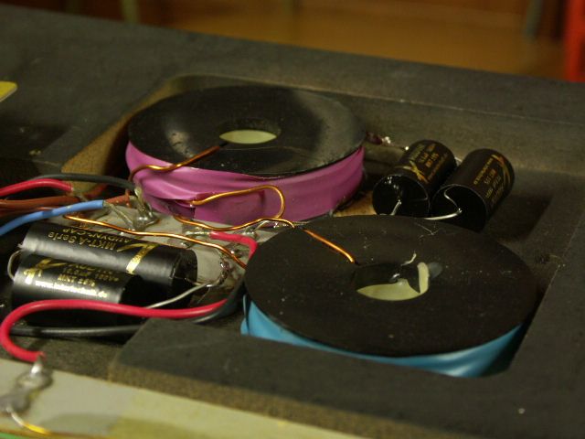

photo.phil » 16 Fév 2012, 12:02 a écrit:ce n'est pas du tout le même filtrage, ni les même composants d'origines. sur la 1.4 c'est des grosses self sur air et des MKT d'origine ELPAC, cellules à 12db/octave sur les deux voix. ça me parait plus sérieux que le chimique de la 1.2.
Je ne parle pas d'utiliser ce schéma, mais si tu regardes bien, l’intérêt est d'avoir des condos en parallèle, ce qui est mieux pour la transparence.

Message #23 par photo.phil » 16 Fév 2012 à 19:42
décidément vous lisez en diagonale ! :mrgreen:
comme je manque de place, je mets en parallèle 10+10 = 20uF et 10+15= 25uF
les Audyn cap MKTA sont commandés, na !

Message #29 par photo.phil » 03 Mar 2012 à 14:27
bah, voilà.
rodage en cours des Maggies, pour la membrane et les condos. faut que tout retrouve sa place...

Message #34 par photo.phil » 11 Mar 2012 à 21:50
bon, les Maggies ont bien tournées, surtout ce week end avec une rencontre avec des membres d'un forum voisin trèèès sympathiques. la rénovation à fait gagner très légèrement en finesse et en transparence mais rien d'extraordinaire. en tout cas elles repartent avec des condos neufs.
les Maggies ont tournées après une écoute de LS3/5a et elles n'ont pas à rougir du tout face aux boite à pompes. ce qu'elles n'ont pas dans le haut (finesse, clarté, présence magique) elles le récupèrent avec beaucoup de bonheur dans le bas (grave rapide, chaleur, impact). elles avaient un Hitone à tube aux fesse et qu'est ce que c'était bon !
